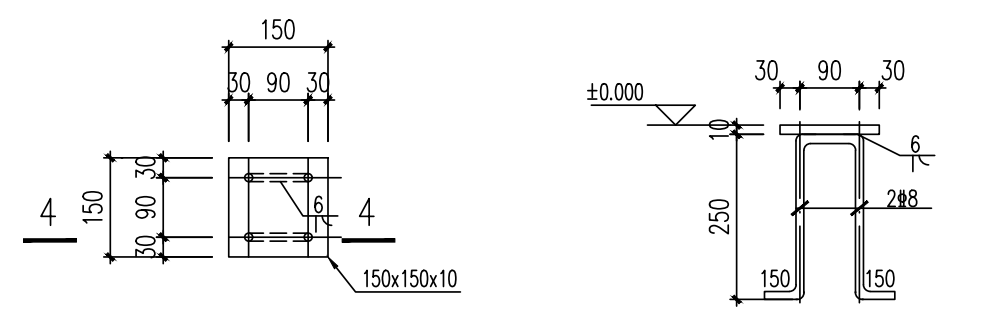

悬赏问题 如图,在进行预埋件算量时,能否详细指导一下计算步骤或方法?
lifenglifen 2025-05-05 10:12:25 接下悬赏并解答
brownwind
 我该如何精确计算预埋件的量?
计算预埋件重量的方法是首先确定单个预埋件的体积(例如,这里假设是一个边长为0.15米的立方体),然后乘以材料密度(比如7.85千克每立方米)。对于一个包含不同部分(如底座、侧板等)的复杂结构,可以分别计算各部分体积后相加,再乘以其各自的密度。在这个例子中:
• 单个预埋件体积 = 边长^3 = 0.15米 * 0.15米 * 0.15米
• 预埋件总重量 = 单个体积 * 密度 = 0.15*0.15*10*7.85 kg
此外,如果涉及到不同材质的部件,记得要用相应的密度替换7.85 kg/m³。对于这个具体的公式:
• 底座重量 = (0.09 m² * 0.15 m) * 0.395 kg/m³
• 侧板重量 = (2 * (0.25 m * 0.15 m)) * 0.395 kg/m³
• 另一侧板重量同样计算
知识分享:
1. 预埋件尺寸与重量关系:预埋件的重量与其尺寸(长度、宽度、高度)以及所选材料的密度密切相关。
2. 密度单位:通常建筑材料的密度是以千克每立方米(kg/m³)来表示的。
3. 体积计算:对于三维物体,体积等于边长的三次方。
4. 复合结构处理:如果预埋件由多个部分组成,需对每个部分单独计算后再合并。
