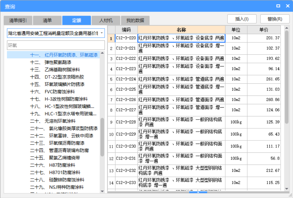

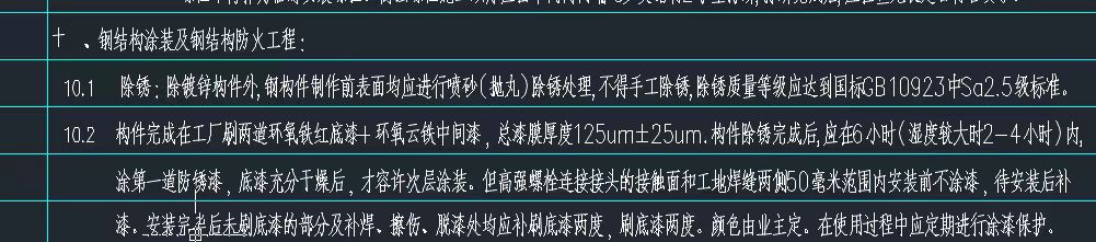

悬赏问题 如图,对于厂房钢结构上标注为黑色的防锈漆,应该如何对应使用定额?并且,我发现白色防锈漆安装工程的定额价格较高,这是为什么?

参考编号C12-3-228
小提示:
• 钢结构防锈漆定额通常按照不同的颜色、材质和工艺进行分类,每个编号代表一个特定的施工项目。
• "C12-3-228"可能是《建筑工程预算定额》(或类似专业书籍)中的一个具体条目,它可能涉及到黑色钢结构防锈漆的工料费用、单位面积价格等详细信息。
• 黑色防锈漆可能由于使用的材料成本、防护性能要求更高或者特殊工艺导致定价高于常规白色防锈漆。
• 在实际套定额时,要确保查阅的定额与你的工程项目实际情况相符,包括地理位置、气候条件等因素对材料选择的影响。
请注意,具体C12-3-228的内容需查阅相关资料才能获得详细信息。
