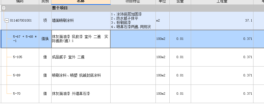

悬赏问题 如图,在进行涂饰底层加固漆时,如何依据定额来进行成本估算?
xiang1985 2025-05-08 09:36:13 接下悬赏并解答
13915403708
 我该如何根据定额计算涂饰底层加固漆的费用?
对于涂饰底层加固漆的定额套用,通常情况下不需要单独列出,因为它可以直接包含在涂料施工(比如两遍或三遍)的子目中。如果确实需要分开计价,你可以选择使用涂料子目的定额,然后用工程定额中的主材料单价对比实际采购价格,找出价差来计算。
