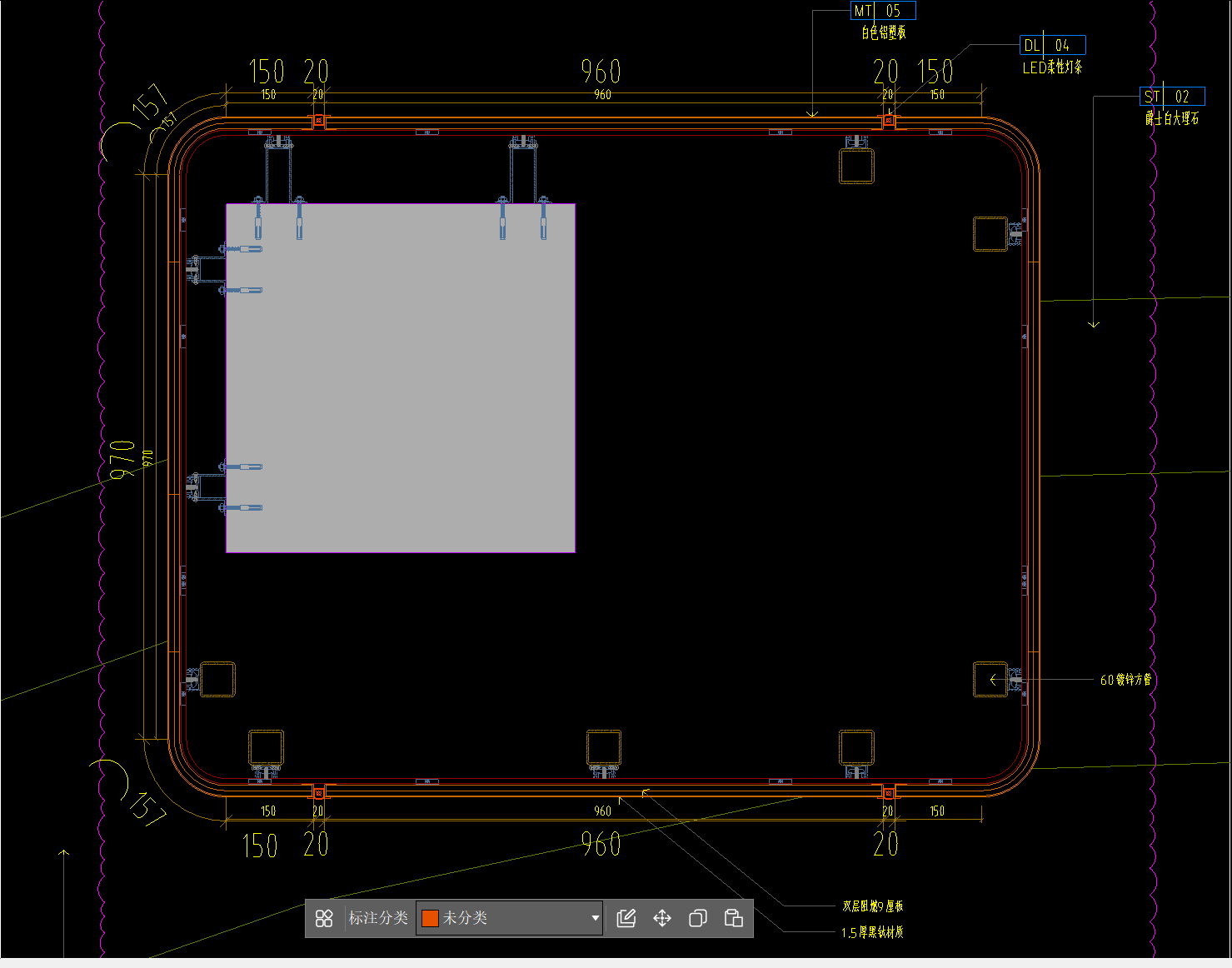

悬赏问题 如图,如何为我的包柱子项目套用相应的定额标准?
xiangq1981 2025-05-06 16:15:53 接下悬赏并解答
luyuhangwd
 我该如何根据包柱子的规格计算定额?
对于60材质的包柱子,应参照钢骨架制作与安装的定额;如果使用的是双层9厘板,应该按照基层板的相关定额进行计算。而对于1.5mm厚度的黑钛不锈钢包柱,应当依据不锈钢饰面的安装定额来定价。在处理这类问题时,确保了解不同材料对应的工程定额分类是关键。
