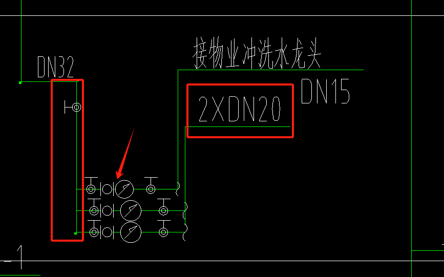

悬赏问题 如图,我在设计中,竖直管道的直径应该是DN20吗?还是像水平管道一样保持在这个尺寸?
郑些 2025-05-01 19:34:24 接下悬赏并解答
banen
 竖直管道也是DN20规格吗?还是仅水平管道是?
在我们的设计中,竖直(立)管道采用了DN32的直径,而水平管道则选用的是DN20的标准。
相关专业知识:
1. DN值代表公称直径(Nominal Diameter),是一种管道尺寸标注方式,通常用于给水、排水及燃气系统。
2. 竖直管道一般承载更大的压力或流量需求,因此可能会选择稍大一些的DN值来确保稳定性。
3. 水平管道可能由于空间限制或者流速要求,采用较小的DN值即可满足功能。
4. 在安装前要确保所有管道尺寸与系统设计图纸一致,以保证管道连接无误。
