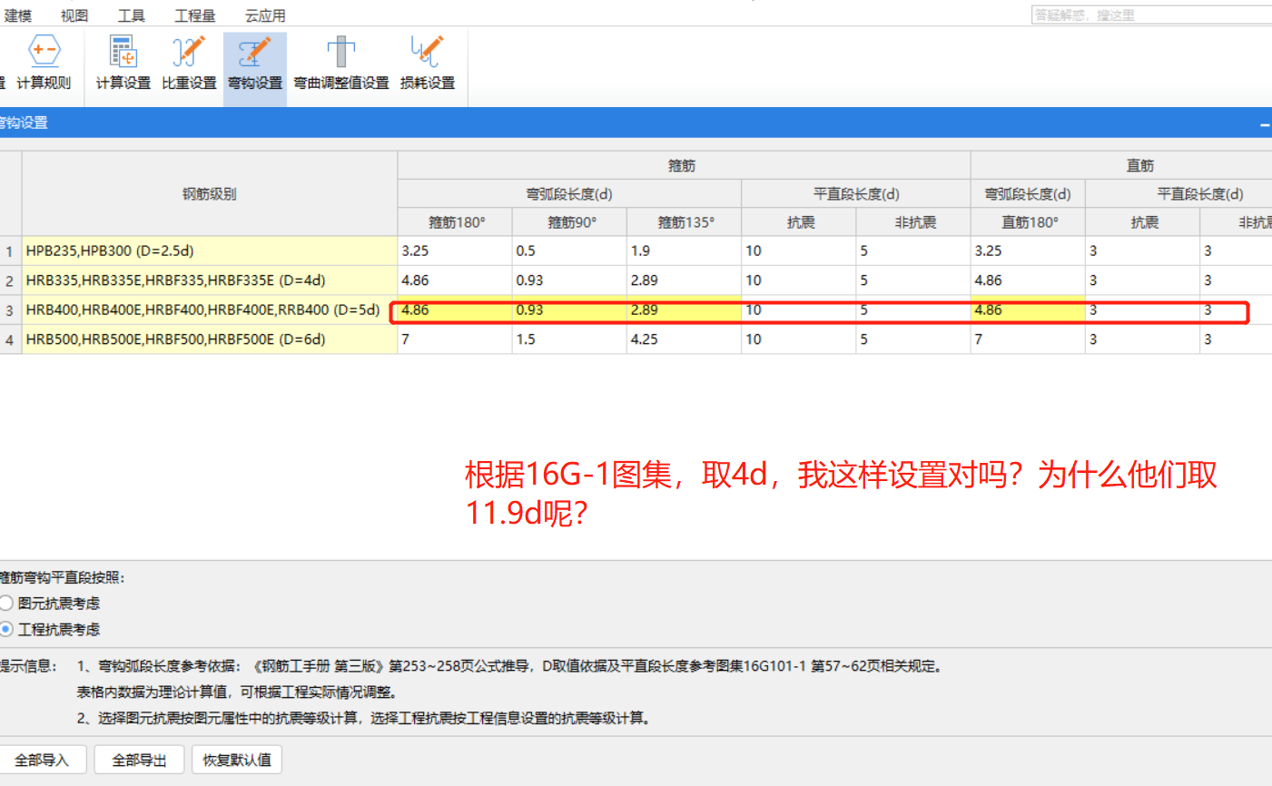

悬赏问题 如图,我的弯钩设置步骤是否恰当?

如图,我的弯钩设置步骤是否恰当?

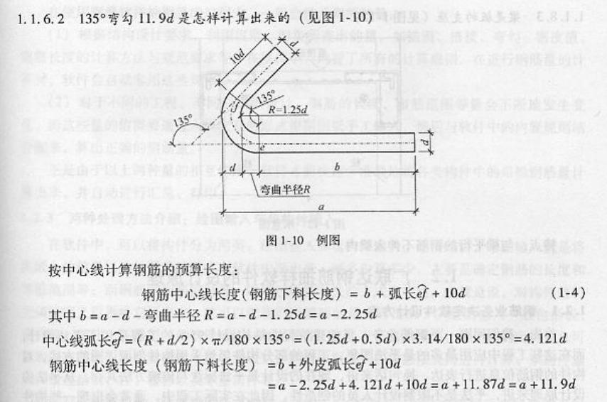

采用先弯曲后直截的方式,具体数值是11.9毫米。
相关领域知识:在进行弯钩设计时,通常会涉及到弯折部分的角度和直线段的长度控制。11.9毫米是一个具体的尺寸参数,可能适用于某种标准或特定项目的要求。确保弯折角度适当并保持后续结构稳定至关重要。此外,还要考虑材料的柔韧性和负载能力以避免过度弯曲导致损坏。
