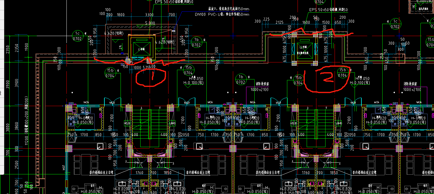

悬赏问题 如图,阳台挑板内外的室外电梯,哪种情况下需要计算全面积或半面积?
00112222 2024-12-06 14:32:10 接下悬赏并解答
popnb
 室外电梯计入建筑面积吗?两种情况需注意
都按照自然层数进行整合计算。
相关信息:
• 我国建筑设计规范规定:室外电梯如与建筑主体结构紧密相连,并视为建筑的一部分,通常会将其建筑面积纳入相应的楼层。无论是阳台挑板外部的电梯1,还是内部的电梯2,只要符合这一定义,就应并入对应的自然楼层进行计算。
• 当然,具体政策可能因地区而异,所以在实际操作中,建议咨询当地规划局或建筑师,以确保符合当地的法规要求。
• 室外电梯若独立于主体建筑,且不作为房屋结构组成部分,则可能不会被计入建筑面积,这种情况下可能涉及到产权归属和使用费用的问题。
