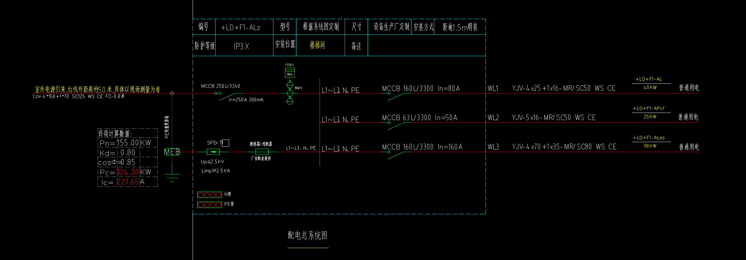

悬赏问题 如图,我在处理设备时,如何判断这是否是双电源配电箱,并决定是否需要附加自动投入装置?
zqhzn5528 2024-12-22 15:36:28 接下悬赏并解答
yanwei9926
 手头的这个是双电源配电箱吗?是否需要安装自动投入装置?
这不是设计用于支持双电源切换的配电箱。

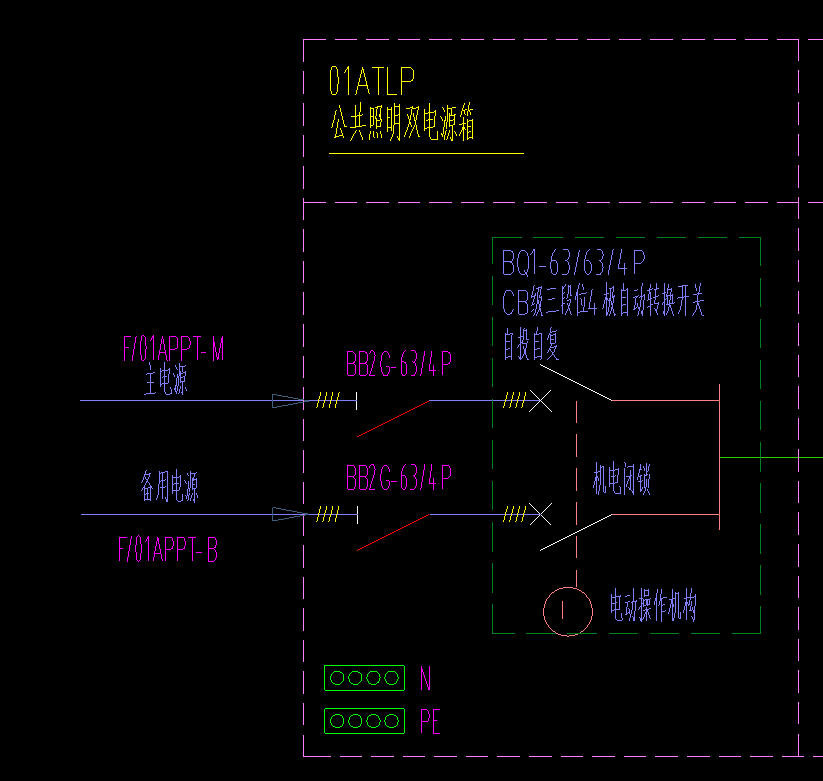

• 双电源配电箱通常指可以连接并管理两个独立电力供应源的电气设备,以便在主电源故障时自动切换到备用电源。
• 自动投入装置(ATS)是一种保护系统,当主电源断开时,能快速、无缝地切换到备用电源,以保证供电连续性。
• 判断一个配电箱是否为双电源配置,通常看其是否有两个或更多的电源输入端口,并且具备相应的切换机制。
• 如果你的配电箱只有一个电源入口或者没有明显的切换功能,则不需要额外安装自动投入装置,因为它的设计可能仅适用于单电源应用。
