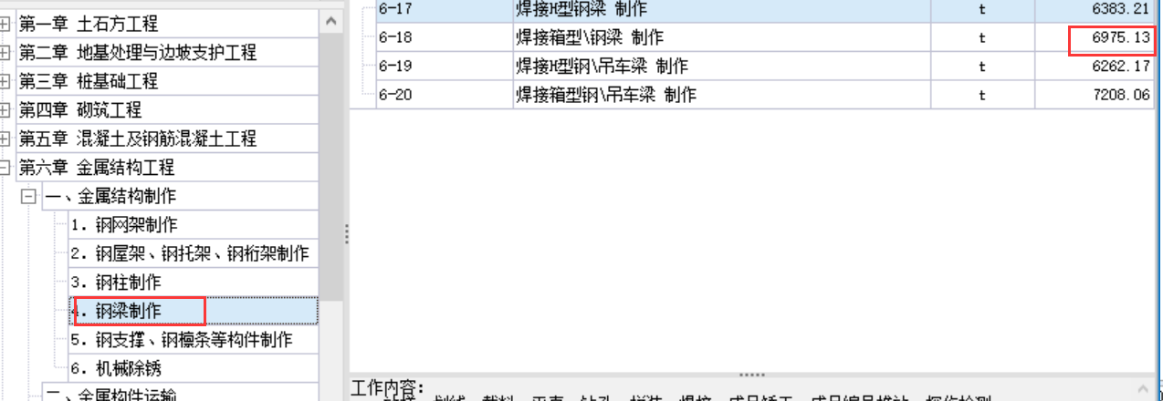

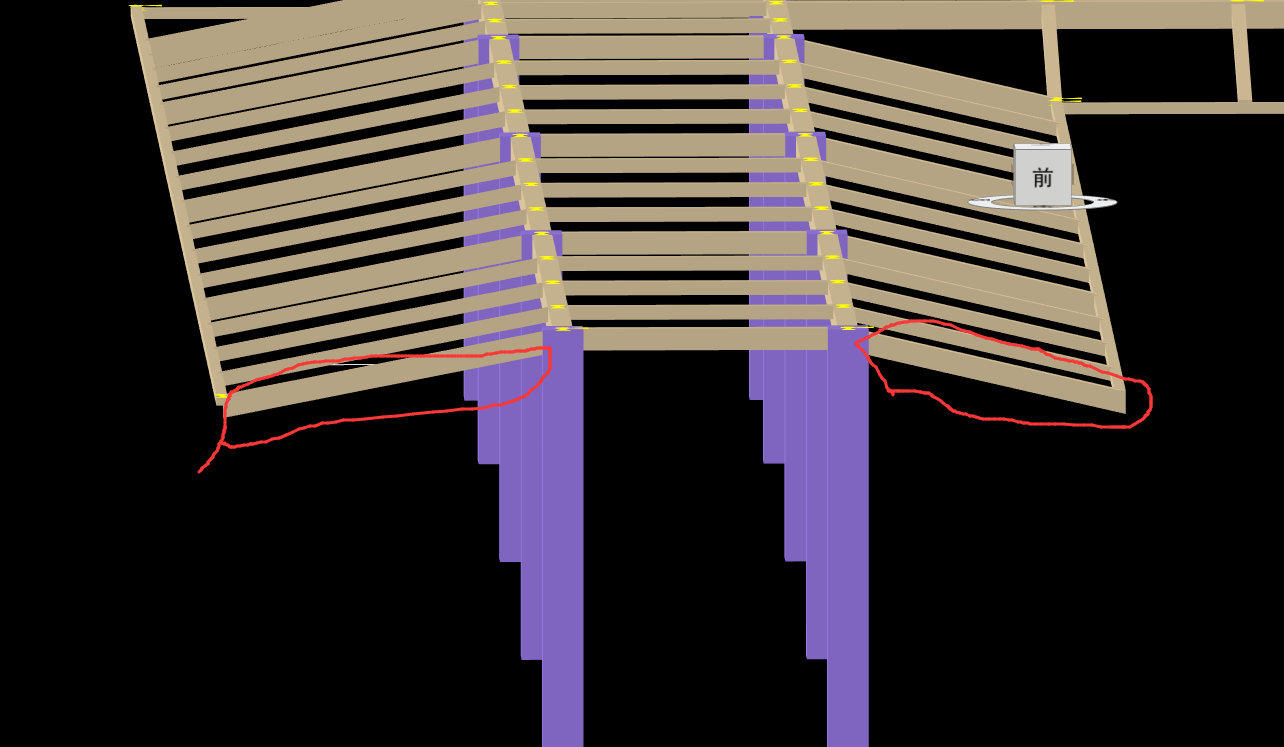

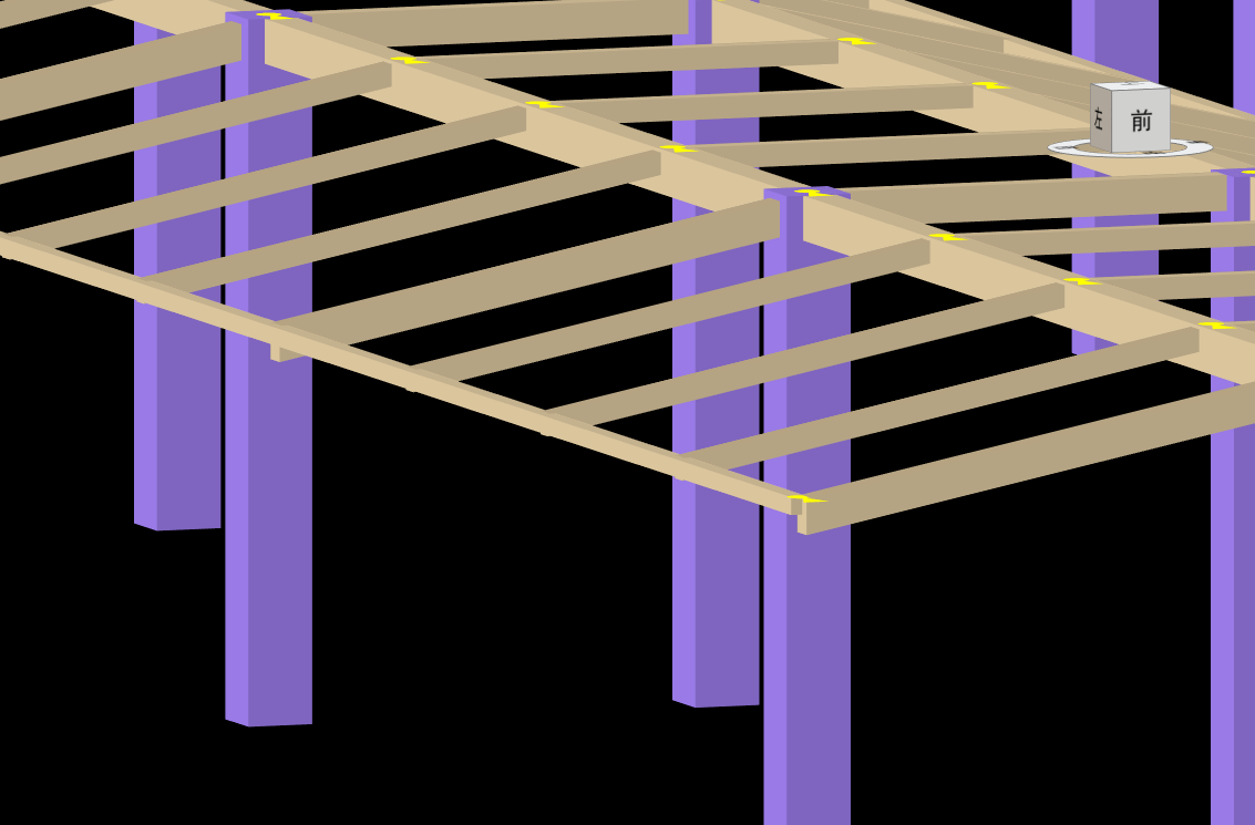

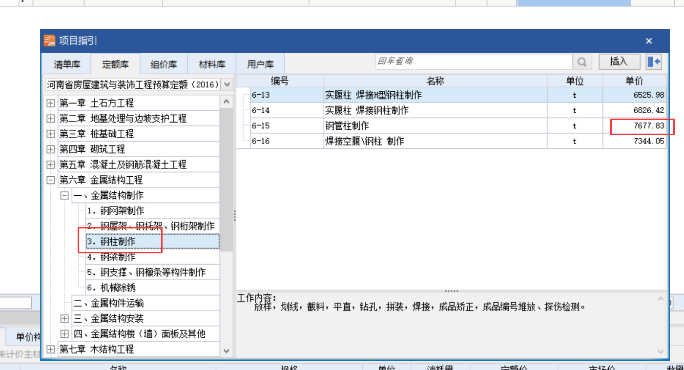

悬赏问题 如图,我在处理一个工程项目,它是属于悬臂梁类型吗?如果钢柱上的悬臂梁计入钢柱的定额计算规则,那会增加成本吗?由于钢柱的价格较高,这需要特别注意。

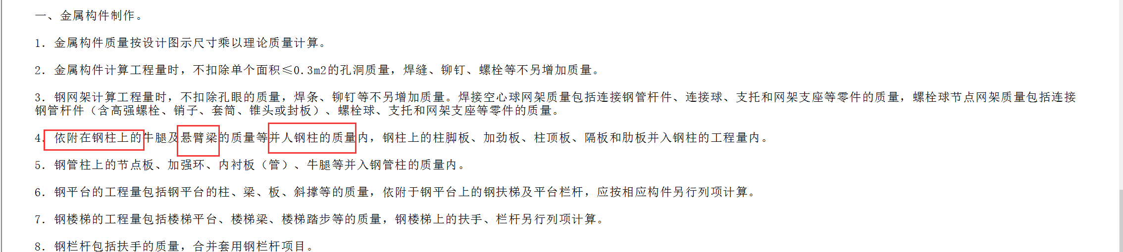

与基础结构的区别:悬臂梁是一种特殊的梁结构,其一端固定在基础上,另一端没有支撑,通常用于桥梁或建筑的外挑部分。在工程计价中,如果规定明确,悬臂梁可能会被包含在与其相连的基础(如钢柱)的工程量之中。
• 定额计算规则:建筑工程中的定额通常会详细说明各种构件之间的关联计算方法,包括是否将悬臂梁视为独立项目或者已包含在其他主要结构内。了解这些规则对于准确计算工程量和预算至关重要。
• 成本考虑:若悬臂梁被纳入钢柱定额,那么在报价时应考虑到这部分额外的成本,因为可能会影响到整体项目的经济性。钢柱价格高可能导致总成本上升,所以在设计阶段就需要权衡利弊。
