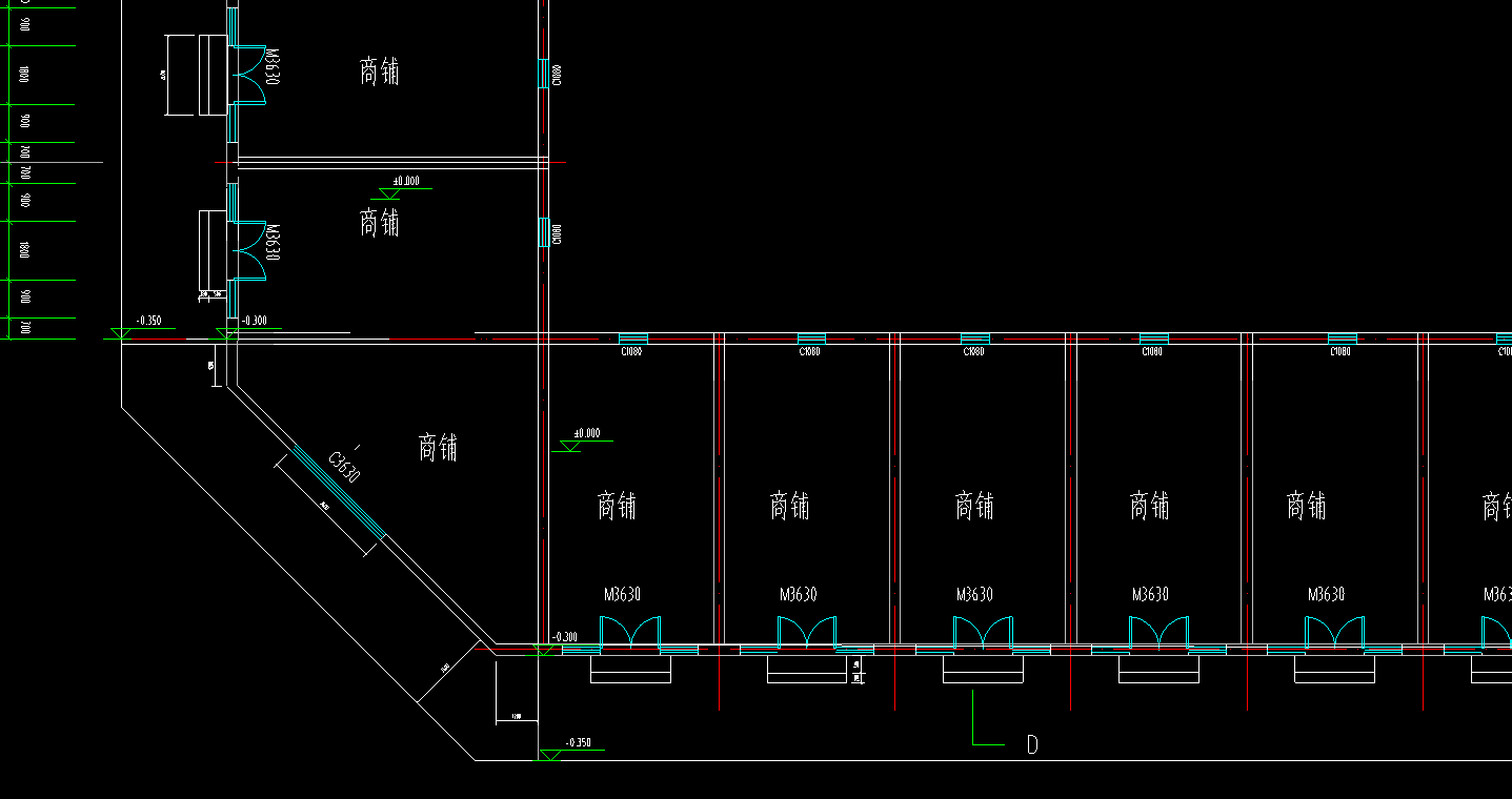

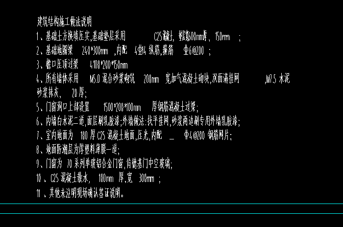

悬赏问题 如图,我的工程需要2600的材料,它是散水的一种吗?而且听说散水通常应该是100毫米厚、300毫米宽,这样算对吗?

建议查看更详细的图纸或剖面大样以获取精确信息,确保理解构造细节。
