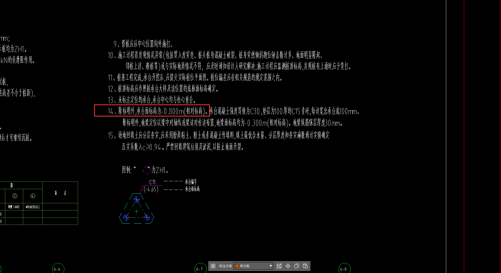

悬赏问题 如图,我的项目里,承台面标高设为-0.8m,而结构底标高只有-0.05m,这样的设置有什么考虑或技术原因?
 设计的结构中,承台面为何比结构底标高-0.75米?这是怎么回事?
这种设计可能是出于节省成本或者结构需求。在某些情况下,基础层没有采用筏板,而是采用了其他形式的基础,这样可以减少材料使用。此外,承台面较低是为了预留空间进行后续的回填土操作,形成地坪,便于施工和地面平整。
