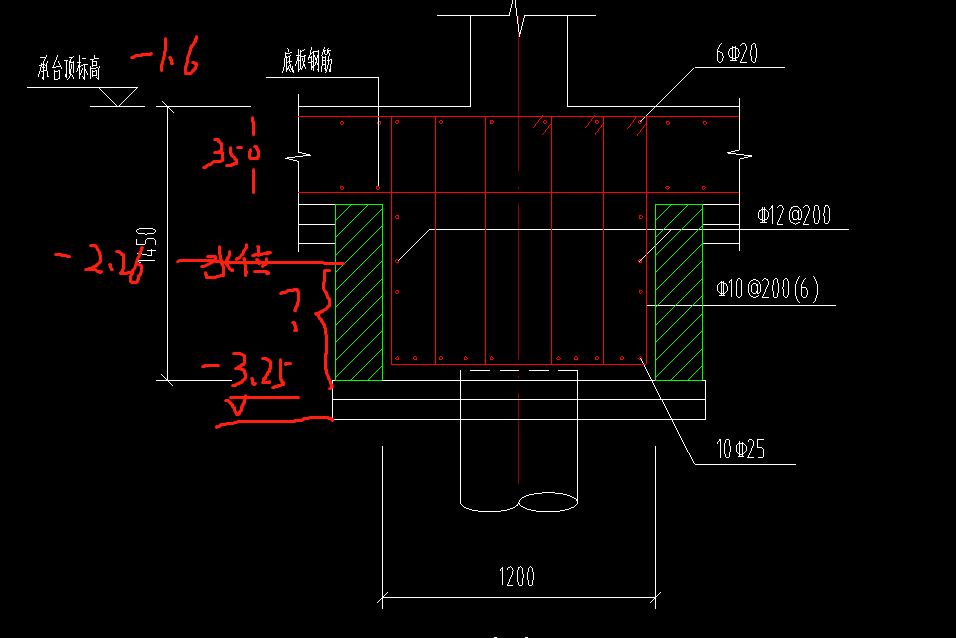

悬赏问题 如图,我挖掘的深度为2.34米,承台顶位于-1.6米,地下水位是-2.46米,这是否意味着转胎膜中有0.59米会低于水位线?这种情况是否需要进行防水措施呢?

承台底标高未知(请提供具体数值)。
相关领域:在建筑施工中,了解地下水位与承台底的关系至关重要。承台底标高通常是指基础结构底部相对于地面或设计基准面的高度。如果承台底低于地下水位,可能面临潮湿、腐蚀等问题,此时可能需要考虑采取防水措施以保护结构不受水分侵害。为了确定是否需要防水,需要确切知道承台底的具体标高。若承台底高于地下水位,则一般无需额外防水。
