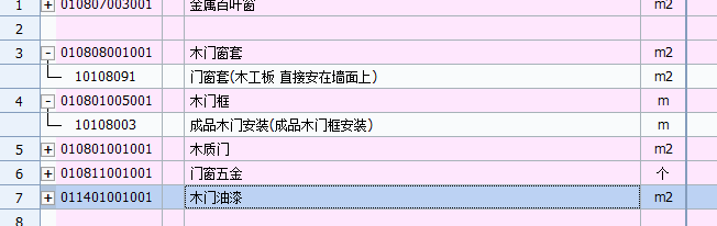

悬赏问题 如图,在安装非成品木质门时,是否必需同时安装门窗套和木门框?
 是否需要给非成品木质门安装门窗套和木门框?
安装非成品木质门时,门窗套与木门框通常需要分开处理,具体操作取决于设计或装修风格的要求。一般而言,可以选择先安装门框,确保门的定位准确后再进行门窗套的定制和安装。
小贴士:
1. 门套安装:门套主要是为了保护墙面并提供美观,有些情况下(如简约风格)可能只装门套不装框。
2. 门框作用:门框是支撑和固定门体的基础,确保门能够平滑开启和关闭。
3. 定制服务:根据个人喜好或设计师建议,可以单独选择安装门框或者门套,甚至两者都可以根据需求定制尺寸和材质。
4. 工艺顺序:专业安装师傅会遵循先主体后细节的原则,确保基础稳固后再添加装饰部分。
5. 考虑空间:在狭小的空间里,可能只需安装门框以节省空间;而在注重整体装修效果的地方,门窗套则不可忽视。
