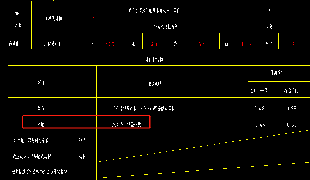

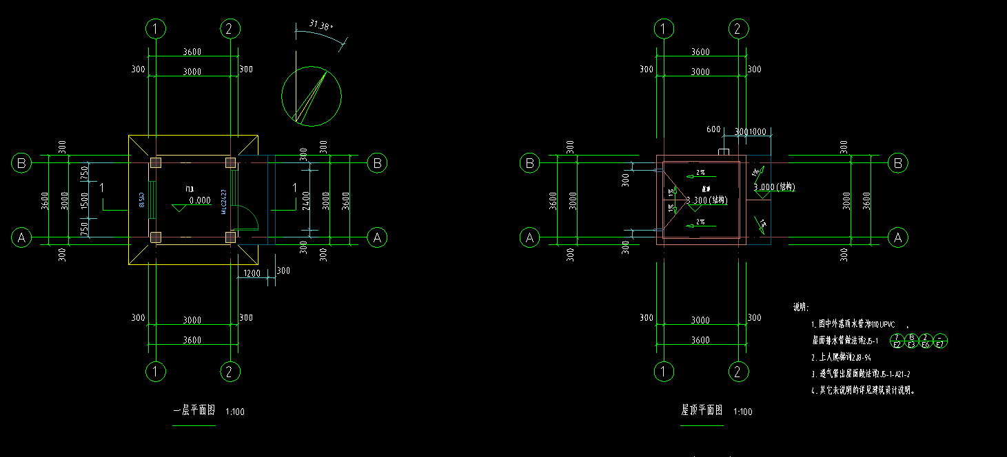

悬赏问题 如图,在设计中,我应该如何确定是否需要考虑保温绘制?
hl33hl 2024-12-31 12:46:28 接下悬赏并解答
loei
 是否需要绘制保温图?
 是否需要绘制保温图?
本身就具备良好的保温性能,因此一般不需要额外绘制保温层。其结构本身就提供了内部保温,无需额外安装保温板。
• 自保温砌块的特点:这类墙体材料内部含有保温材料,能够有效减少热量传递。
• 选择自保温砌块的优势:节能、环保,减少了对传统保温系统的依赖。
• 安装与维护:自保温砌块的施工相对简单,后期维护成本较低。
• 法规与标准:了解当地建筑规范,确认自保温砌块是否符合保温要求是决定因素之一。
