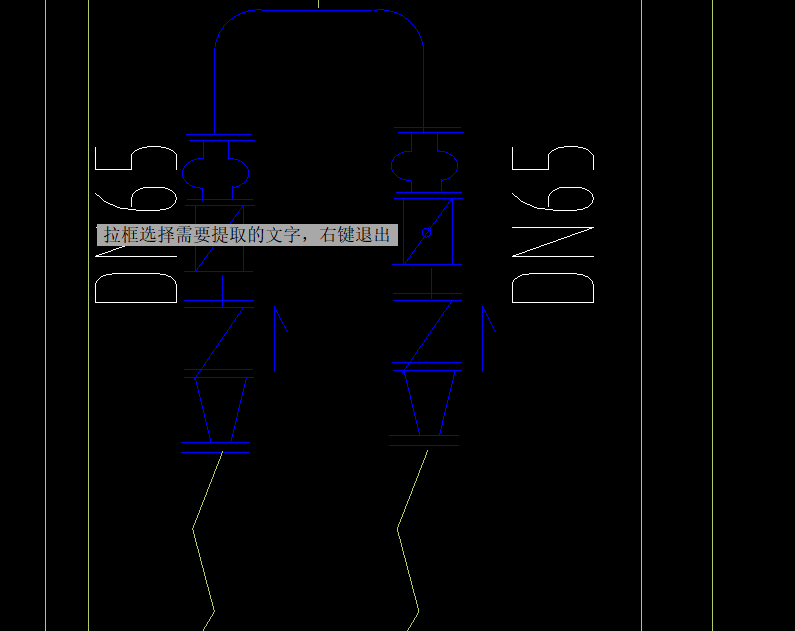

悬赏问题 如图,我看到一张图片中的某个标记,它是什么类型的图例?能否解释一下?
Aimon0921 2025-05-01 13:20:47 接下悬赏并解答
majw-1960
 识别这种图表的符号叫什么?
这些管道组件包括橡胶软连接、以及异径管(也称为大小头)。具体组合是:首先是一个,接着是蝶阀,然后是止回阀,最后是一段带有变径功能的软接管,即在软接头的基础上又附加了蝶阀和止逆阀。如果遇到这样的描述,可能是在讨论工业管道系统的组成部分或设备配置。
