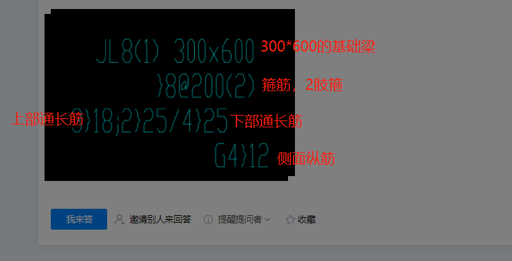

悬赏问题 如图,我如何理解并解读这种类型的梁标注?
xuyanzong 2024-12-24 16:12:11 接下悬赏并解答
yb8788

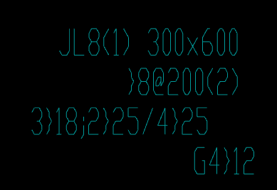

 识别这个建筑结构梁的标注方法是什么?
这是一个基础梁的详细描述,具体包括:
• 编号:未知,通常会在图纸中标注。
• 截面尺寸:300mm * 600mm,表示梁的高度和宽度。
配置:
:双肢箍C8@200(2),意味着直径为8毫米的C级保护层下的间距是200毫米,可能存在两排这样的箍筋。
• 下部钢筋:3c18,可能指3根直径为18毫米的C级钢筋。
• 上部钢筋:2C25/4C25,即2根直径为25毫米的C级钢筋和4根同样直径的C级钢筋。
:G4C12,可能是四级钢的腰筋,直径为12毫米。
1. 梁的标注符号:了解基础梁的各种标注元素,如编号、截面尺寸、钢筋类型和间距等,对于理解和施工至关重要。
2. 钢筋规格:知道不同直径和级别的钢筋含义,以及它们在承重结构中的作用。
3. 箍筋的作用:箍筋主要提供梁抗剪能力,并防止混凝土开裂。
4. 腰筋的位置:腰筋一般位于梁中部,增强梁的整体刚度。
5. 查看设计规范:施工时应参照相应的建筑结构设计规范来确保准确无误地执行梁的标注要求。
