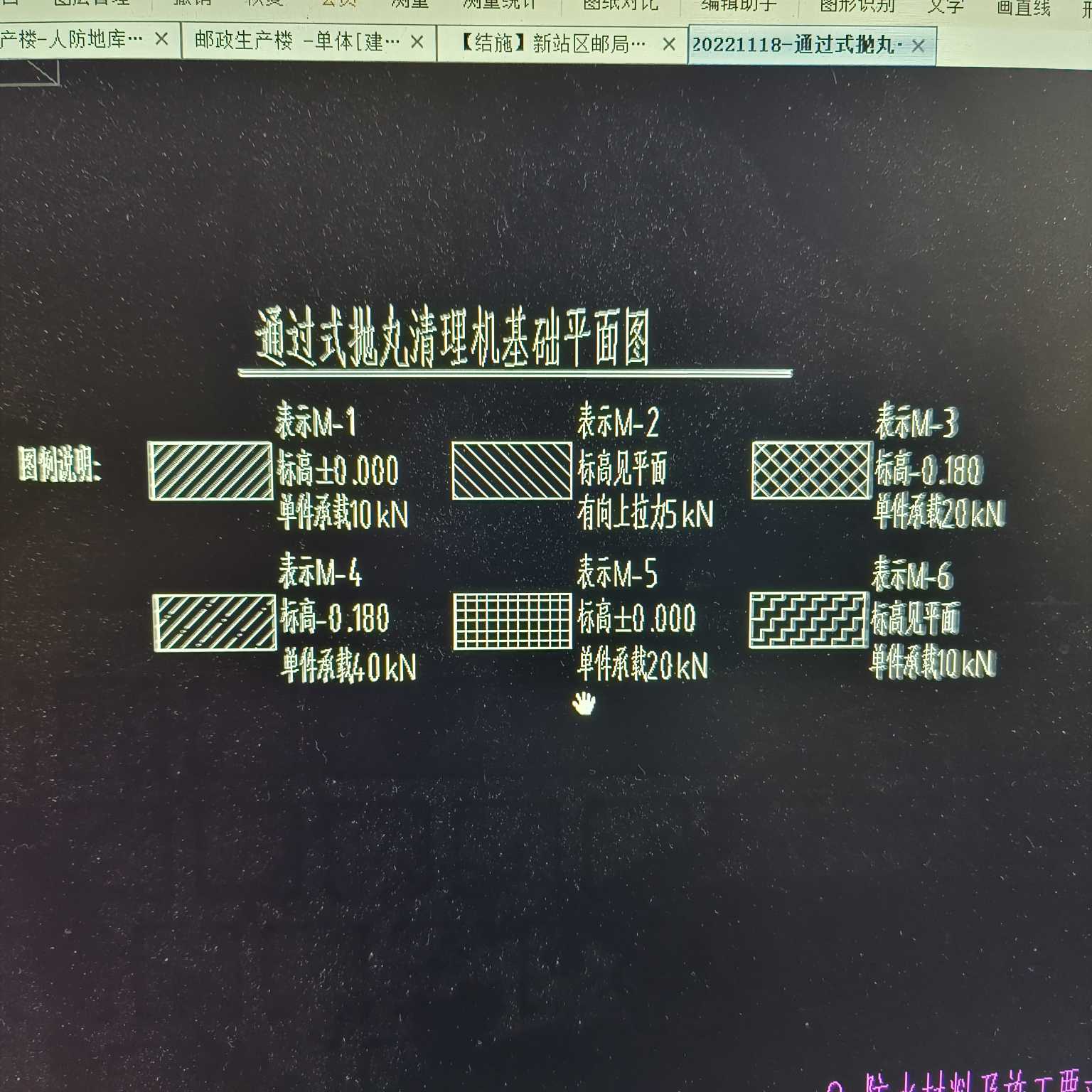

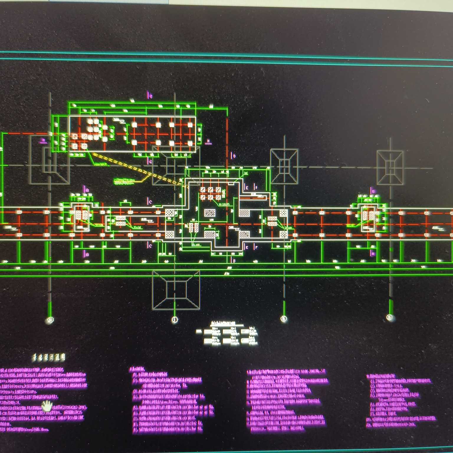

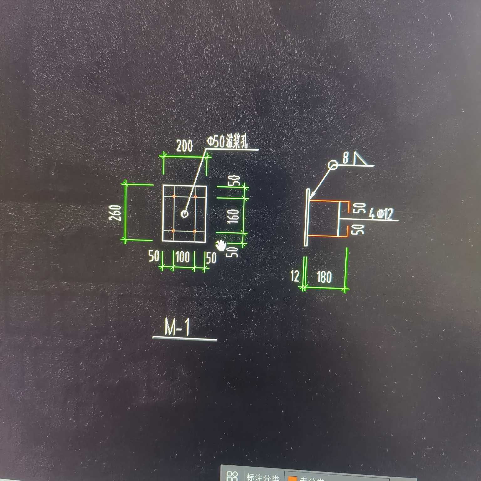

悬赏问题 如图,能否告知我这是哪种类型的结构元件?

这是一种用于预先安装在混凝土或墙体中的金属部件,通常用于建筑物结构连接。
相关领域知识:
1. 预埋铁件是建筑工程中常见的预留孔洞中嵌入的钢结构,如、角钢等。
2. 它们在后续施工过程中,如吊装设备、管道安装时起到固定和支持作用。
3. 铁件的选择要考虑其材质(如Q235、Q345)、规格和防腐处理等因素以确保结构安全。
4. 在设计时,需与土建工程师协调好预埋位置,避免施工过程中的破坏或遗漏。
