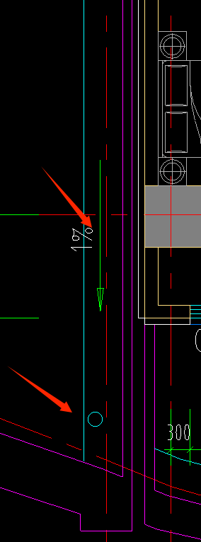

悬赏问题 如图,能否解释下我屋顶上这个物体的性质?它是屋面板的一部分还是一种独立的构造件?
 识别屋顶上的不明结构:它是板的一部分还是独立组件?
这是设计中的排水系统元素——排水沟,会在屋面施工中预留出一个槽道用于排除雨水。
