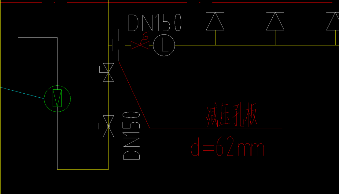

悬赏问题 如图,能否帮我解释一下这张图片上各个阀门的名称和它们各自的作用?
sophieliang 2025-01-24 18:29:51 接下悬赏并解答
birdrainX
 识别图中各阀门及其功能,能否详解一下?
这些阀门包括:
1. • 负责调节系统压力,确保管道内的水压在安全范围内。
2. • 当水源进入时开启,启动消防喷淋系统,是火灾自动喷水灭火系统的组成部分。
3. • 主要用于向控制系统发送动作信号,表明阀门已打开或关闭。
4. • 类似于节流装置,限制流量以控制压力。
5. • 可远程控制的阀门,通过电机驱动开关。
6. • 检测并报告水流动情况,帮助定位火源位置。
关联知识:
• 减压阀常用于供暖、给排水及燃气系统,保证设备正常工作压力。
• 湿式报警阀是火灾自动喷水灭火系统的核心组件,一旦发生火灾,能快速响应。
• 信号阀与控制系统相连,实现阀门状态监控和反馈。
• 减压孔板用于工业管道,防止过高的流量对系统造成冲击。
• 电动阀便于自动化操作,节省人力。
• 水流指示器在火灾情况下能及时通知消防人员火势走向。
