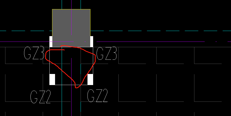

悬赏问题 如图,我如何知道图中标记的那个白框的用途或名称?
pan331081ll 2025-03-03 18:53:50 接下悬赏并解答
leon1077956
 识别图片中的白色框是什么?
这是建筑术语,指的是用于增强房屋结构稳定性的与承重墙之间的支撑柱,通常在建筑设计中用于连接两部分墙体。
知识分享:
• 构造柱的作用:提供额外的垂直支撑,防止因地震、风力等引起的墙体开裂。
• 位置设置:一般设在建筑物的转角处、楼梯间或是长墙中部,以加强整体刚度。
• 后砌墙:是指在构造柱完成后再建造的墙面,用来封闭构造柱并形成完整的墙体结构。
• 施工要求:构造柱应独立设置基础,并确保与主体结构可靠连接,保证其稳定性。
