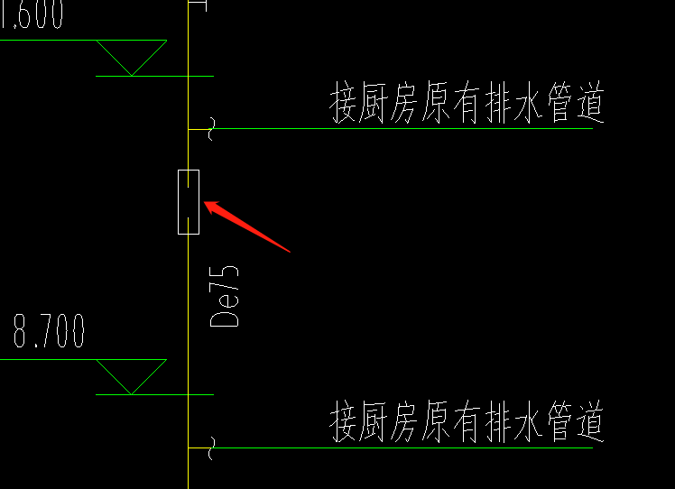

悬赏问题 如图,能否解释一下排水立管上标注的符号代表什么?
 识别排水立管上的图例对我来说是什么意思?
可能是,它在室内塑料排水系统的安装中起着关键作用,通常会包含在(带有可开启的管道部分)的施工范围内。此外,还包括了的安装,这是一种用于排放异味的设备。相关信息:
• 伸缩节:用于补偿因温度变化导致的管道膨胀或收缩,保持管道系统的正常运行。
• 立管检查口:方便检查和维护管道内部情况的重要设施。
• 臭气帽:防止下水道气体泄漏到室内,提供良好的通风与气味控制。
:轻便且耐腐蚀,常用于住宅和商业建筑内的排水系统。
