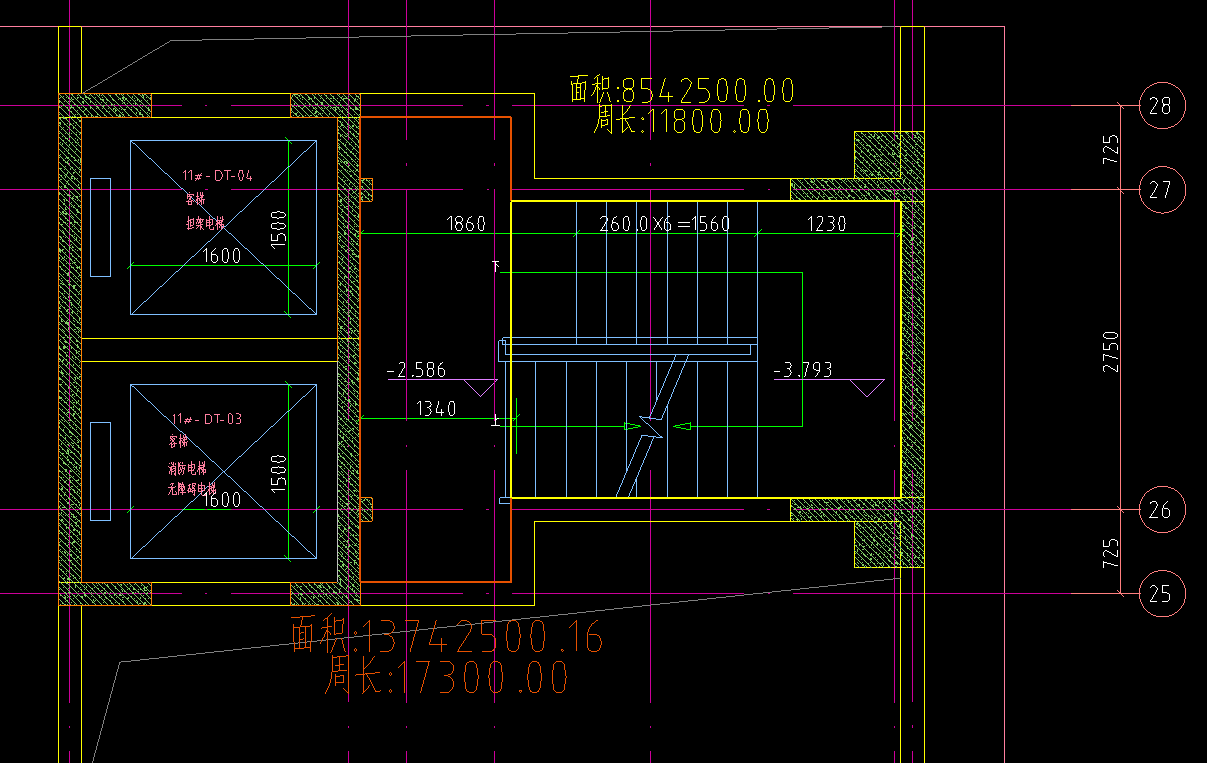

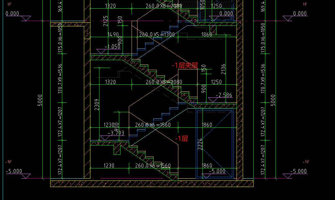

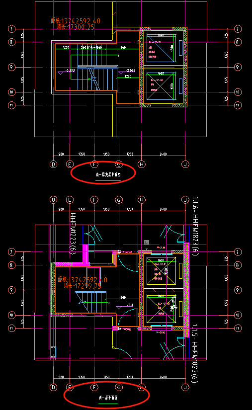

悬赏问题 如图,能否指导我地下室楼梯间投影面积的计算方法,包括夹层是否只计入一个投影面积?另外,图纸上的标注红黄两种情况哪种是标准做法?

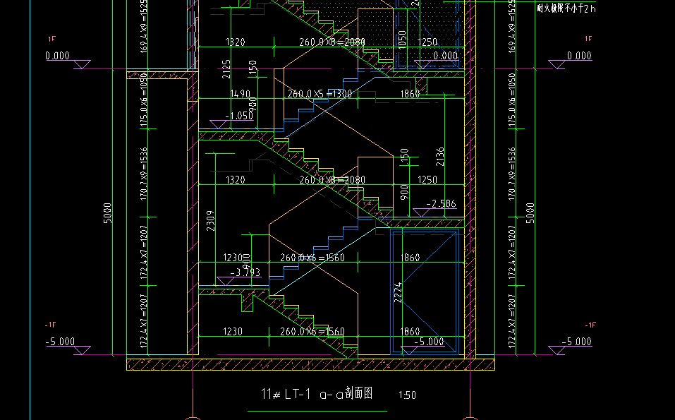

按照实际层数独立计算。
小贴士:在计算地下室楼梯间投影面积时,如果涉及到夹层,通常情况下是按照每个自然楼层(即结构自成一体的楼层)分别计算其投影面积,而不是合并为单一面积。这样做的目的是确保准确反映各层的实际空间需求。在设计或施工图纸中,清晰地标记各个自然层的边界有助于明确计算范围。
