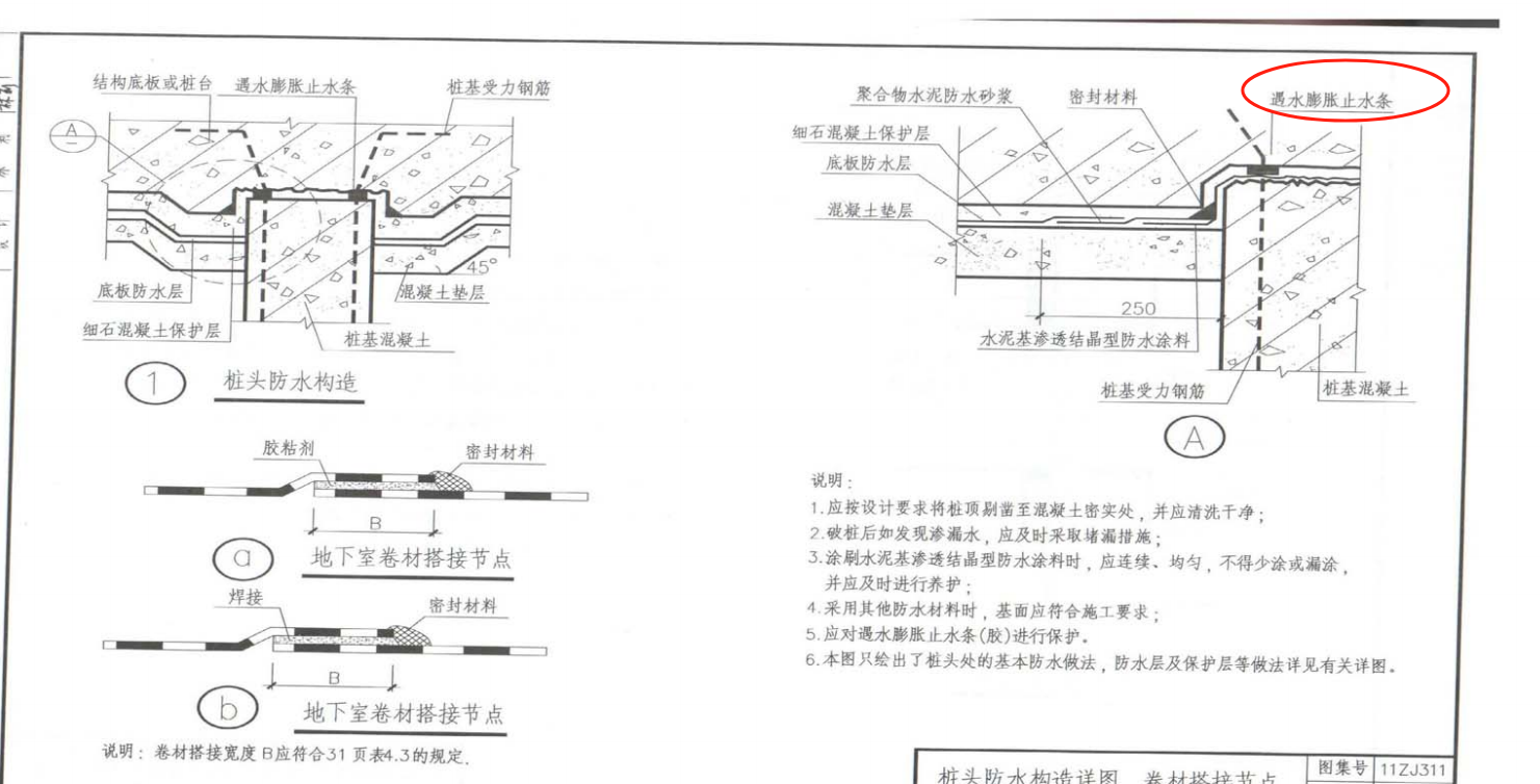

悬赏问题 如图,在施工中,我该如何根据需求来确定桩头遇水膨胀止水条的具体计量呢?
帆帆帆 2025-01-12 14:02:50 接下悬赏并解答
苹果树 辉
 如何正确计算遇水膨胀止水条的用量?
建议按照单根钢筋进行计算,以确保准确的工程量。
1. 测量方法:在设计图纸上查找对应的规格尺寸,通常止水条会与钢筋紧密配合,所以要考虑到钢筋的数量、型号以及止水条的安装间距。
2. 预留余量:考虑到施工过程中可能的损耗或调整,预留一定的备用长度,一般推荐多计算5%~10%作为安全系数。
3. 施工要求:遵循建筑工程规范,如《混凝土结构工程施工质量验收规范》GB 50204-2015,了解止水条的安装位置和数量规定。
4. 现场实际情况:考虑施工现场条件,比如浇筑方式、工具操作等可能影响到止水条的使用情况。
5. 咨询专业人士:如有疑问,务必向设计人员或者经验丰富的工人们请教,确保计算无误。
