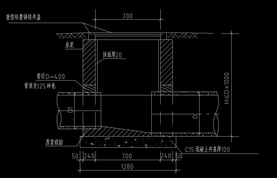

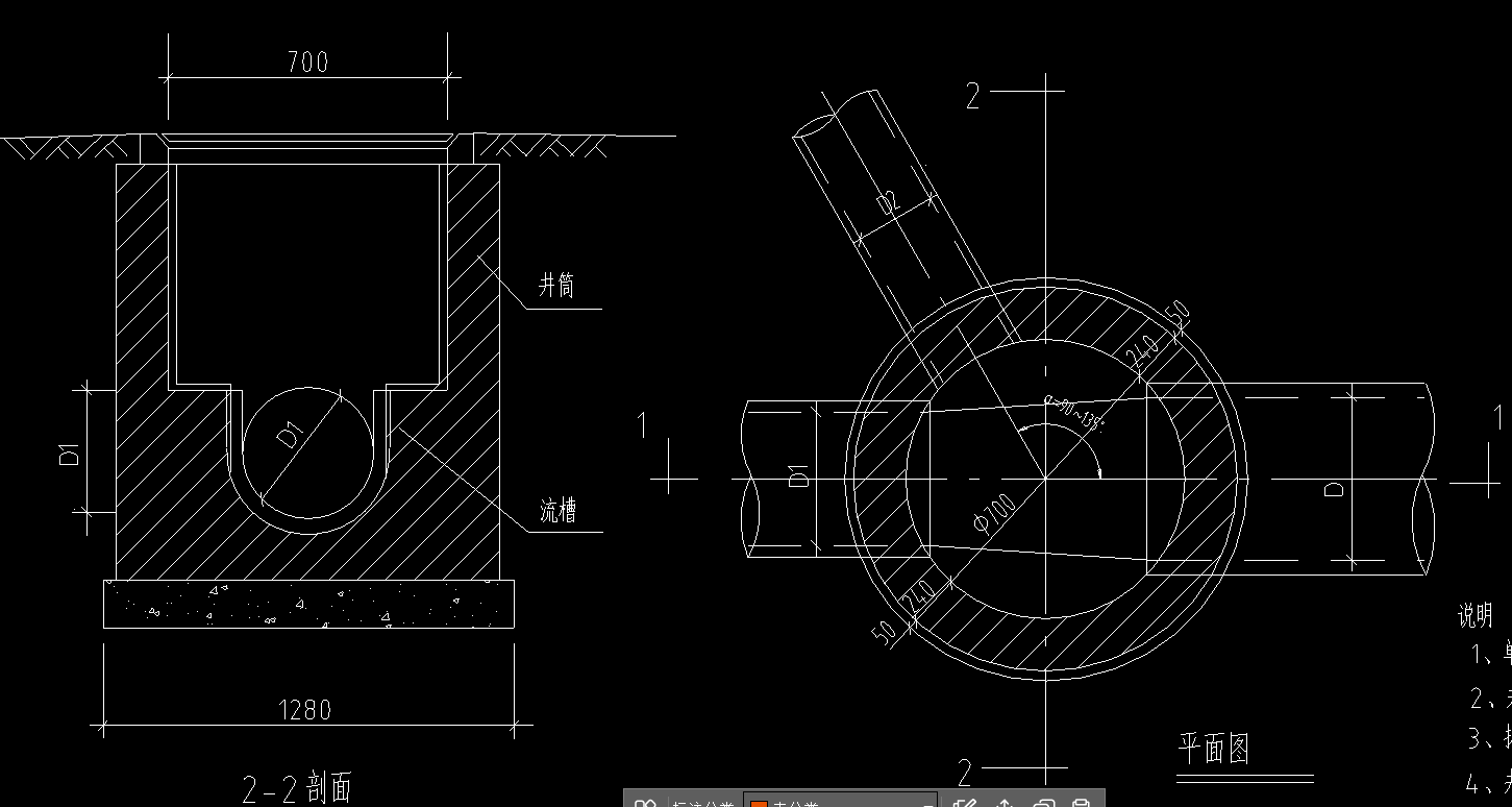

悬赏问题 如图,我在处理检查井时,如何核算抹灰流槽的工程量?
maningbo 2025-05-08 10:11:40 接下悬赏并解答
cj290267915
 如何正确计算我的检查井抹灰流槽费用?
 如何正确计算我的检查井抹灰流槽费用?
你可以按照子目的规定来计算定型检查井的抹灰流槽费用,而对于非定型的,则需根据实际工程量,分别计算砌体部分和抹灰部分。
相关常识:
1. 定型井施工:通常包含在预设的工程清单(如定额或子目)中,价格已标准化。
2. 非定型井计算方法:需要测量具体的尺寸,以立方米或平方米为单位计算砌筑体积,然后结合当地的工料单价进行估算。
3. 抹灰部分:包括砂浆用量、人工费等,可能还需考虑不同部位(墙面、地面)的不同处理要求。
4. 砌体部分:涉及砖石材料费用,以及砌筑工人的劳动成本。
5. 工程量清单报价:确保了解并准确记录所有涉及到的项目,以便于总价汇总。
