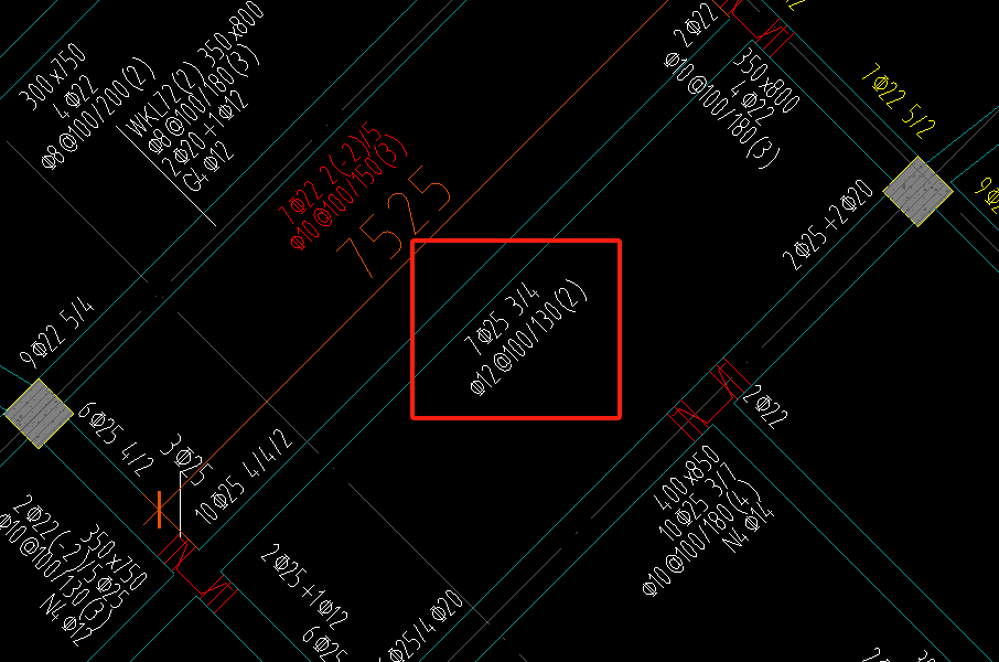

悬赏问题 如图,能教我如何正确计算梁钢筋的具体步骤吗?
 如何自己计算梁钢筋的长度?
要计算7c25 3/4梁钢筋长度,首先要知道下部的配置:7根直径25mm的三级钢,分为第一排3根、第二排4根。钢筋长度计算公式通常包括梁的净长加上两倍的锚固长度。锚固长度LaE在设计时依据图纸或图集给出,例如对于C30和三级抗震要求,可能查得锚固长度为37倍的钢筋直径。
以这个例子来说,如果锚固长度为37d(即37乘以钢筋直径25mm),则单根钢筋的长度计算如下:
\( 钢筋长度 = 梁净长 + 2 \times 锚固长度 \)
\( 钢筋长度 = 7525mm + 2 \times 37 \times 25mm \)
\( 钢筋长度 = 9375mm/根 \)

您解答得非常清晰,我终于明白了。
