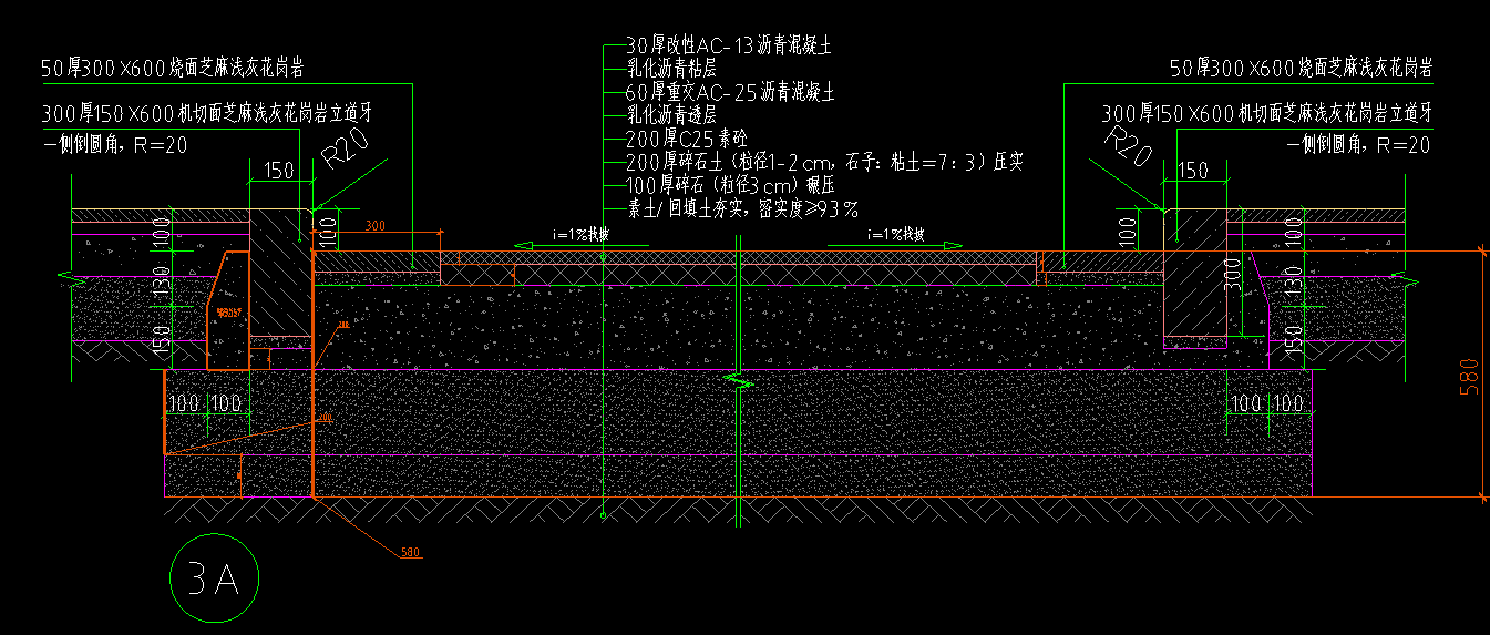

悬赏问题 如图,我在路面做法图上找不到路床线起点,能否请教一下具体是从哪里开始的?
申红旗 2025-05-06 13:35:07 接下悬赏并解答
oO豆豆Oo
 如何确定这张图纸中的路床线位置?
路床线通常在公路等级规定的范围内确定,比如对于一般道路,它位于100毫米厚或底基层下方,深度大约在0.8到1.3米之间。如果你的问题得到了满意的解答,别忘了点击采纳哦!
