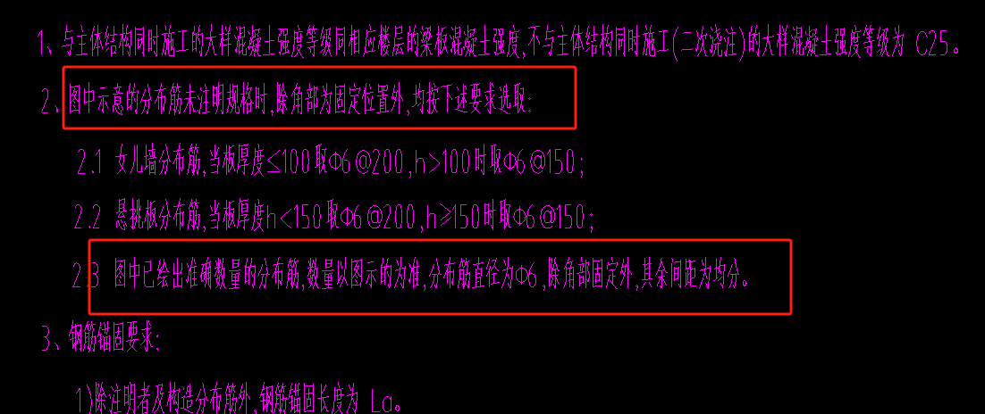

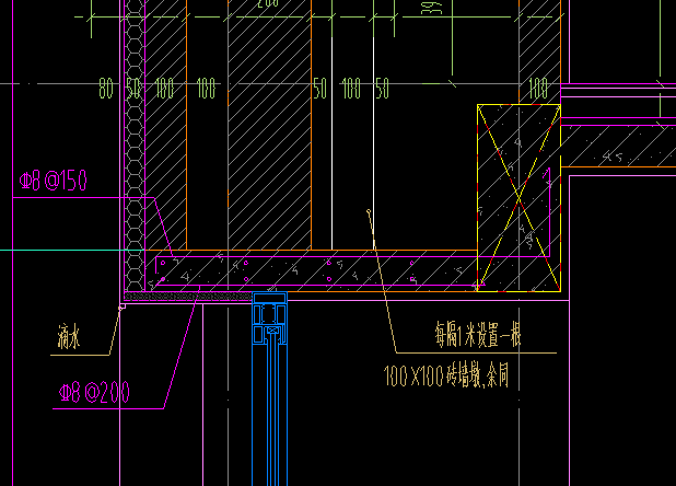

悬赏问题 如图,我在检查大样图时,如何确定板分布筋的标注是否正确无误?

在评估板的分布筋准确性时,首先要看具体图纸情况。例如,如果工程中包含两种板类型B1和B2,B1板有完整的配筋图,包括分布筋的详细绘制,那么其分布筋数量就是按照详图提供的,非常精确。而B2板仅画了主筋,没有展示分布筋,此时就需要参照设计说明来计算分布筋的数量。
相关领域:
1. 详图优先原则:对于有详细配筋图的构件(如B1板),通常以其上的标注为准,因为详图是由专业人员精心绘制,确保了准确性。
2. 设计说明的重要性:如果没有详图,或者像B2板那样未显示分布筋,应查阅设计文件中的相关说明,因为这些文档提供了必要的计算方法和参数。
3. 咨询专业人士:如果你对某个部分不确定,最好直接询问设计师或查阅官方技术资料,以获取最准确的信息。
