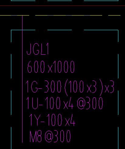

悬赏问题 如图,能教我如何根据钢板加固的梁进行计算吗?
wxbo570 2025-05-05 16:15:31 接下悬赏并解答
jzjxl
 如何计算加固梁时的钢板用量?
加固方案如下:
• 底部:从第一阶段(1G)起,采用一层300mm宽的钢板(分为三段每段100mm),钢板厚度为3mm;
• U型支撑:在每一单位高度(1U)内添加一层200mm宽、4mm厚的箍,沿着梁的整个长度均匀分布,轴线间距为300mm;
:1Y阶段中,使用一层100mm宽、4mm厚的钢压条,覆盖梁的全长度,并黏贴固定;
• 锚固连接:使用M8规格的,按照300mm的间距进行均匀布置。
