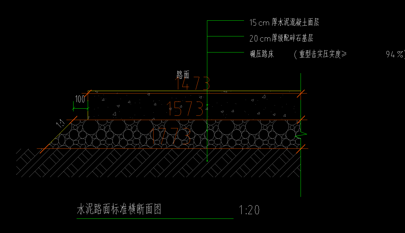

悬赏问题 如图,我有一块462.33平方米的水泥广场地面,需要铺设20厘米厚的级配碎石基层,应该怎样进行计算所需的材料量?
allpowerful 2025-05-04 13:01:05 接下悬赏并解答
tanfangxu
 如何计算20厘米厚级配碎石基层覆盖462.33平方米水泥广场路面的用量?
使用体积公式来计算。
相关知识点:
• 基层工程中,计算材料需求通常涉及到体积计算,因为级配碎石基层是由一定体积的碎石堆积而成。
• 当知道表面面积(462.33平方米)和所需厚度(20厘米或0.2米),可以利用面积乘以厚度的公式:体积 = 面积 × 厚度。
• 单位转换:确保在计算时统一单位,如果面积是以平方米为单位,而厚度是以厘米,记得要将厚度转换成米(1米 = 100厘米)。
• 结果通常是立方米(m³),然后根据实际购买的碎石密度(比如1500千克/立方米),进一步计算出需要的碎石重量。
