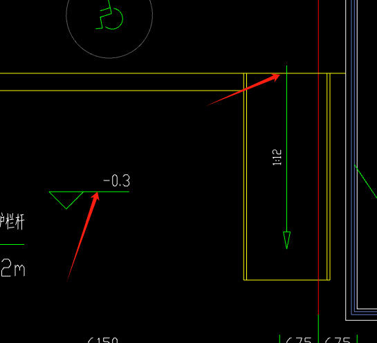

悬赏问题 如图,我应该如何确定一个1:12坡道的顶点对应的高度呢?
wyz1986113 2025-05-05 14:44:31 接下悬赏并解答
123lixunxun
 如何计算1:12坡道的顶点高度?
顶点高度可以通过测量连接区域台阶的高度来确定。如果你的坡道有一个明显的台阶,那么这个台阶的高度就代表了坡道的顶点高度。而最低点则是指地平面往下减去0.3米,通常指的是室外地面。
