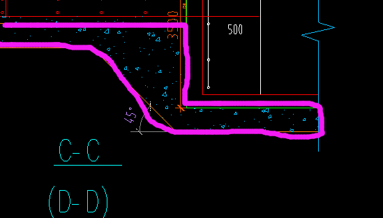

悬赏问题 如图,我在设计中遇到了两个相连筏板间有高度差的情况,应该如何在图纸上准确表示下方的垫层?

对于这种情况,建议采用非连续结构,可以考虑设置异形圈梁并在连接部位增加支撑(腋部)。
1. 异形结构设计:在建筑施工中,当遇到不规则或特殊形状的结构时,可能需要使用异形圈梁来适应,这种结构能有效处理不同标高的连接问题。
2. 支撑增强:增设腋部是常见的结构加固手段,它能够提供额外的稳定性,确保结构的整体性,并解决高差带来的力学难题。
3. 结构计算与验算:在实施这类设计前,务必进行详细的结构分析和承载力验算,以确保安全可靠。
