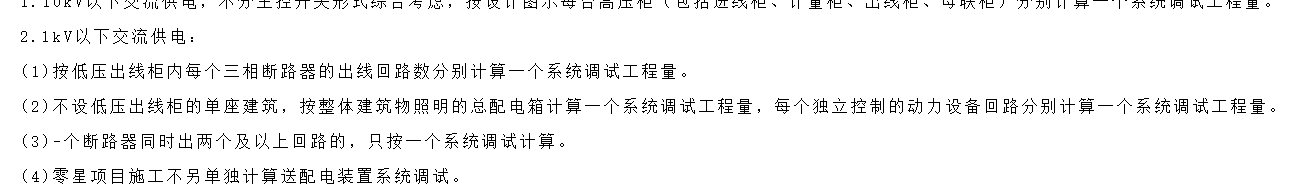

悬赏问题 如图,我该如何依据低压柜的出线回路数量来计算送配电装置系统的具体成本呢?
 如何根据低压柜的出线回路数计算送配电装置系统的费用?
在进行送配电设备调试时,对于lkv及以下的供电回路,通常适用统一的定额标准,比如从低压配电装置到分配电箱的部分。然而,从分配电箱直接连接到电动机的回路则包含在电动机本身的系统调试定额中,不单独计费。
送配电设备系统的调试涵盖了全面的工作内容,例如电缆试验、瓷瓶耐压等。在计算时,会将供电桥回路上的断路器(如馈线断路器和母线分段断路器)视为独立的供电系统,每个系统只计算一次。如果两侧都有断路器,应视为两个独立的系统进行核算。
需要注意的是,如果分配电箱内的供电回路仅由刀开关或熔断器等非调试元件构成,这些回路不会被纳入调试系统的计费范围。
