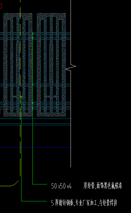

悬赏问题 如图,我在进行钢结构项目时,如何根据5mm的钢板来准确计算工程所需材料数量?
laohouzi 2025-05-07 15:35:38 接下悬赏并解答
YANLIANBIN
 如何按5毫米厚度计算钢结构工程的钢板用量?
要计算5厚(5毫米)钢板的工程量,公式可以表示为:
"体积(立方米) = 长度(米)* 宽度(米)* 厚度(米),然后转换成重量(千克),使用密度换算:体积* 7850(每立方米的理论重量,约等于钢的密度,单位是千克/立方米)。"
相关专业知识:
1. 钢板尺寸单位:在工程计算中,长度和宽度通常以米(m)为单位,而厚度则是毫米(mm),因为1米=1000毫米。
2. 体积与重量的关系:通过体积乘以钢材的密度(如7850千克/立方米对于普通碳钢),可以得到理论上的重量。这个数值是个近似值,实际重量可能会因含碳量、加工处理等因素有所差异。
3. 密度考虑:不同类型的钢材其密度会有所不同,例如低碳钢约为7850 kg/m³,中碳钢或高碳钢则可能稍有不同。所以在实际操作中,确认钢材类型是必要的。
4. 计算方法:如果是不规则形状的钢板,可能需要将其切割成标准形状(如矩形或平板)后分别计算,再汇总总重量。
