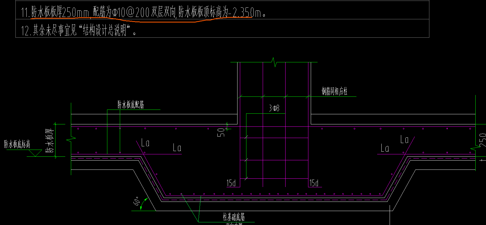

悬赏问题 如图, 我想知道在设计防水板时,应该如何安排钢筋的位置?
浪人871128 2025-05-02 20:57:32 接下悬赏并解答
x168
筏板结构中的钢筋布局通常分为两步进行。首先,整体筏板区域按照设计要求进行均匀分布,确保基础强度。接着,在特定区域如柱墩下方,为了应对下沉需求,会特别定义并加强筏板钢筋的密度,形成双层双向布置以增强支撑力。
相关知识点:
1. 筏板基础:筏板是大型建筑中常用的基础形式,它将整个建筑物荷载分散到大面积的板上。
2. 钢筋作用:钢筋是提高结构承载能力和稳定性的关键材料,双层双向布置可以提供更好的横向和纵向承重能力。
3. 下沉考虑:柱墩下的下沉处理是为了补偿地基不均或地震等引起的位移,保证结构安全。
4. 设计规范:遵循当地的建筑规范和设计指南,确保筏板钢筋的布置符合标准。
