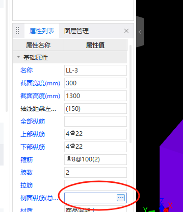

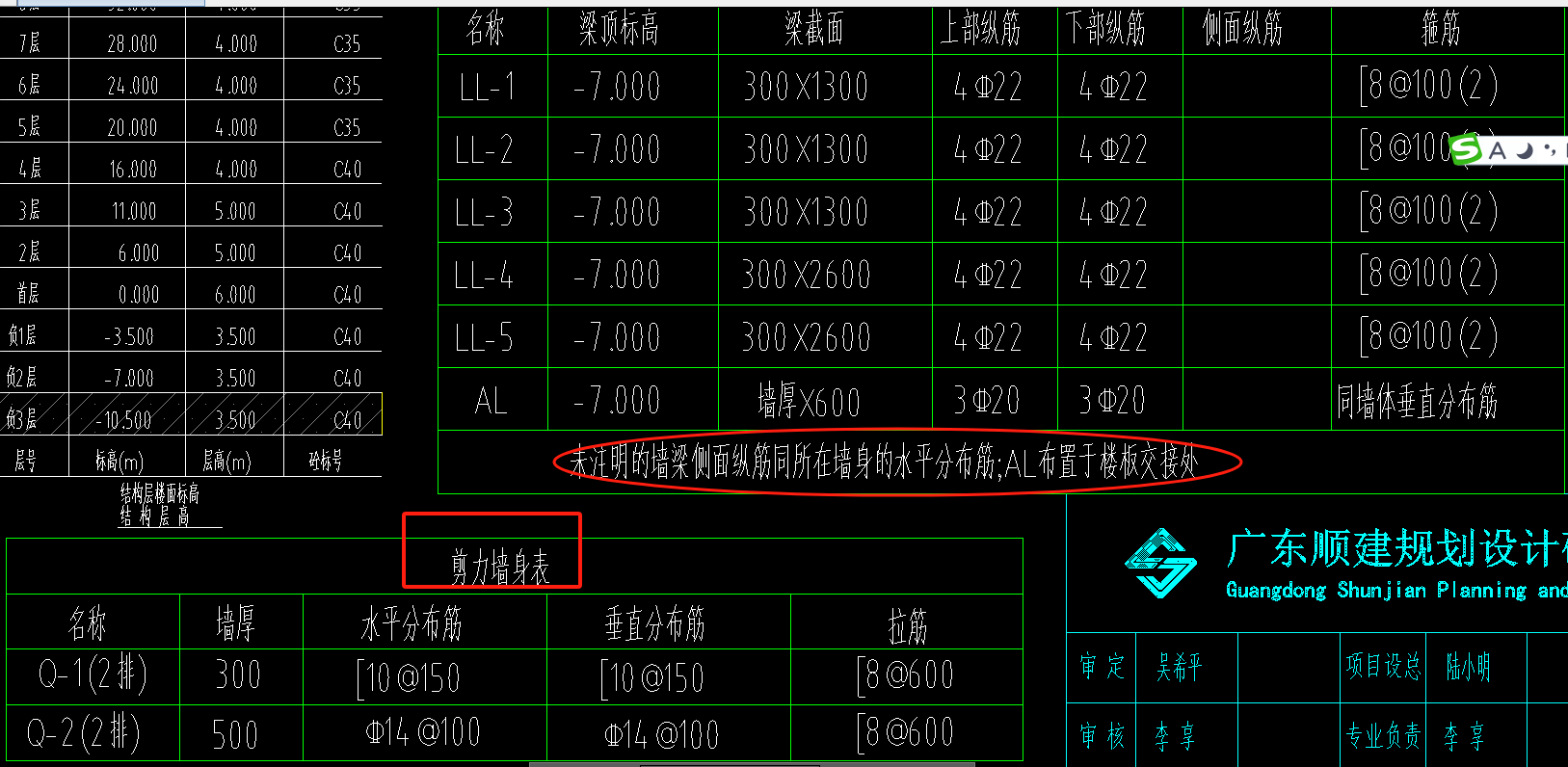

悬赏问题 如图,能否帮我解读图片中的连梁侧面纵筋配置,应该有几根?非常感谢!
long958090 2025-05-01 10:14:15 接下悬赏并解答
a37400bc

您不需要手动输入,墙体的水平筋设计通常会自动延伸至连梁区域。建议您完成连梁的三维建模后,查看布置以获取准确信息。
相关信息:
1. 墙体与连梁连接的钢筋处理:在建筑设计中,软件会自动生成合理的钢筋搭接或延伸,以确保结构的整体稳定性。
2. 三维建模的优势:通过三维模型,可以直观地看到各个构件之间的关联,包括钢筋分布,这对于理解和检查设计细节非常有用。
