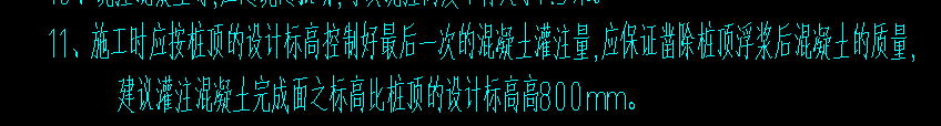

悬赏问题 如图,我的凿桩头高度应该是800mm吗?求确认规格。
l20111028027 2025-05-02 14:09:18 接下悬赏并解答
nphhz
 确认凿桩头的标准高度是否为800mm?
按照设计图纸规定,凿桩头的常规尺寸应为800mm。
