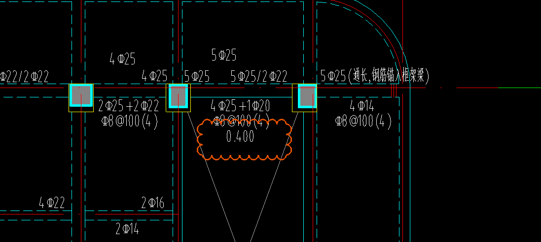

悬赏问题 如图,我在查看建筑图纸时,这个标记是表示梁顶增加了0.4吗?求解答。
 确认这是梁顶加0.4的高度吗?
这个标记并不是表示梁顶本身增加了0.4;当我们在设计中看到"(+0.4)",那意味着这是相对于层顶的额外增加高度,即层顶加上了0.4米。

• 在建筑设计中,梁顶通常指的是结构梁的上表面,而层顶则是指楼层的完成面。
• "+0.4"符号用于区分这两个不同的高度,以确保准确施工。
