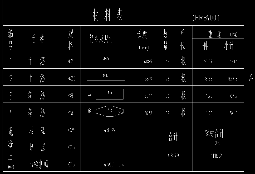

悬赏问题 如图,我该如何确定主筋直径20采用的是圆钢,而箍筋规格8是带肋钢筋?
kasuo 2025-05-07 12:29:23 接下悬赏并解答
韩亚军
 确认主筋直径20和箍筋规格8的对应材质是什么?
20号主筋通常指的是三级带肋,这是一种高强度钢筋;而8号箍筋一般指的是一级,这种钢材主要用于构造中的固定和支持作用。
相连知识:
• 带肋钢筋:在钢筋表面设有螺旋纹或月牙形肋的钢筋,如HRB、HRBF等,强度高,常用于柱、梁结构中。
• HRB400:中国钢筋混凝土用热轧带肋钢筋的一种型号,抗拉强度标准值为400MPa。
• 圆钢:没有肋的实心圆形钢材,如HPB300,多用于小型预应力构件和非主要受力部位。
• 箍筋:用于固定纵筋位置并承受剪力的钢筋,常见于框架结构中。
