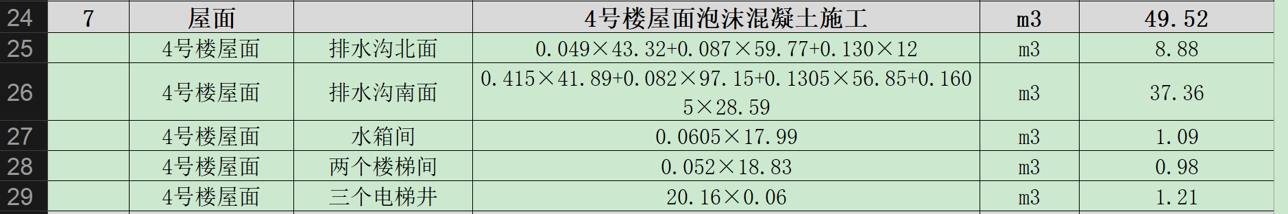

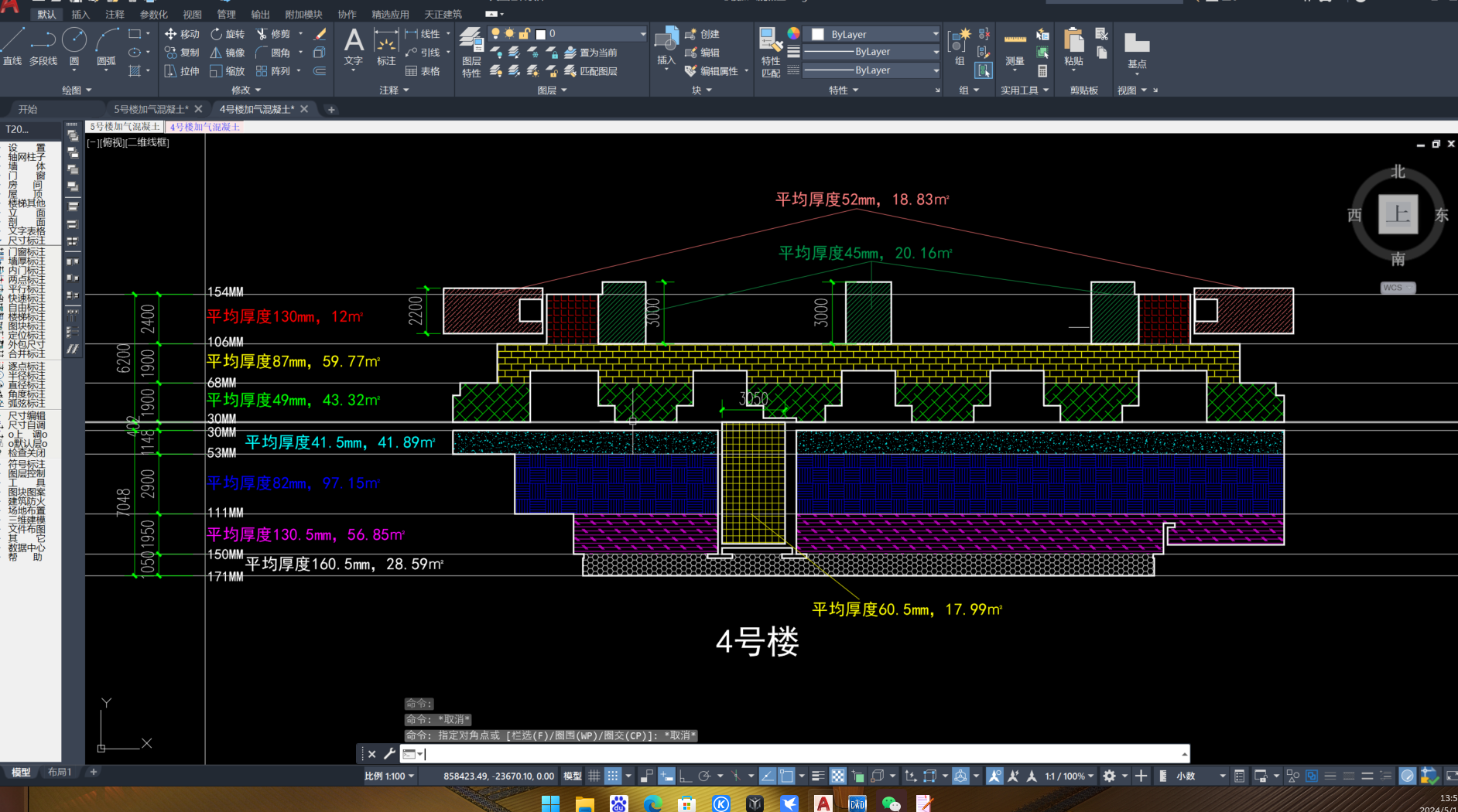

悬赏问题 如图,我在根据图纸计算屋面找坡层工程量时,遇到图案区域表示找坡、中间有排水沟且最小坡度为30mm,2%。我的计算步骤正确吗?

您的计算步骤看起来没有问题。
相关经验分享:在进行屋面找坡层工程量计算时,需要注意以下几点:
1. 图案区域:填充部分代表需要做找坡的地方,这部分通常按照设计图纸上的尺寸和坡度来计算体积,然后乘以材料密度得到找坡部分的工程量。
2. 排水沟考虑:中间的空隙应视为排水沟,一般情况下,不计入找坡层工程量,但需确保其与找坡设计合理配合,保证雨水顺畅排泄。
3. 最小坡度要求:30mm的最小坡度意味着每增加1m长度,高度差至少要达到0.03m,这对于计算找准坡起点和终点的位置至关重要。
4. 材料用量估算:记得根据选定的建筑材料(如等)的厚度和密度,计算实际需要的材料数量。
5. 检查规范:最后,确保你的计算符合当地的建筑规范和标准,以防后期施工出现问题。
