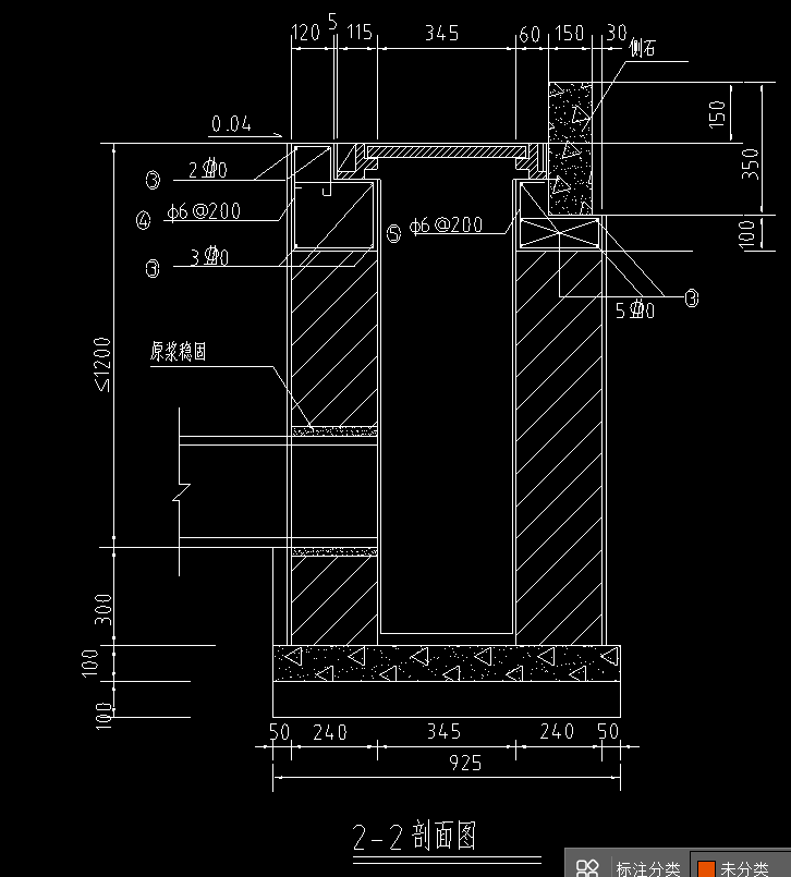

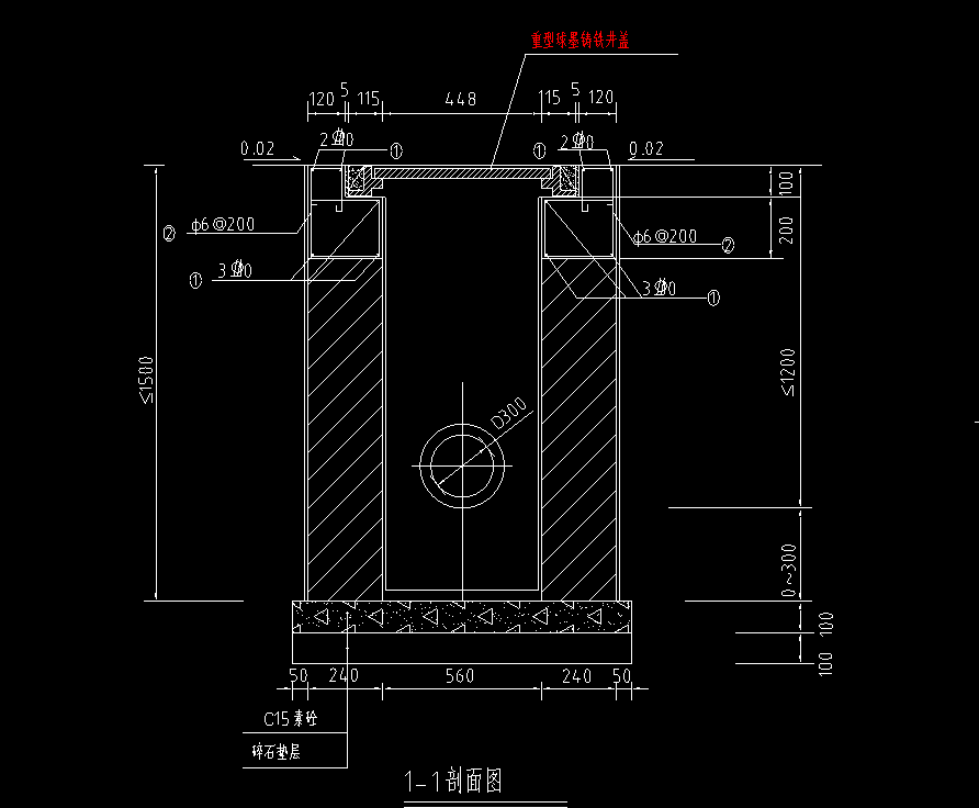

悬赏问题 如图,我按照(0.8*2+0.585*2)*0.24*1.5的方法计算井砌筑,这种方法对吗?
四十河西982 2025-05-08 08:44:28 接下悬赏并解答
zdy51888
 确认我的雨污水井砌筑计算公式是否正确?
 确认我的雨污水井砌筑计算公式是否正确?
 确认我的雨污水井砌筑计算公式是否正确?
计算结果是正确的,不过别忘了减去顶部压顶圈梁所占的体积。
扩展阅读:在进行井砌筑的工程量计算时,确保包括基础部分的体积,但涉及到结构元素如压顶圈梁这类附加部分,通常需要单独扣除其体积以得到准确的数据。这是因为压顶圈梁不属于井的主要承重或使用空间,所以在计算总造价或面积时应予以排除。记得核实具体尺寸以便精确减去这部分。
