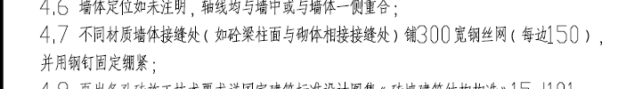

悬赏问题 如图,我应该如何计算整个建筑(外墙内外侧加内墙)的钢丝网总面积并乘以0.3的比例?
560 2025-05-02 10:25:55 接下悬赏并解答
kuwenhao
 确认我的钢丝网计算公式是怎样的?
按照设计要求,钢丝网面积的计算方法通常是先计算内部墙体(包括外墙内侧和内墙两侧)的总长度,并将其结果乘以0.3的系数。外墙外侧如果按照常规做法全表面覆盖,则不需要额外计算;但如果未做到满挂,还需加上这部分的面积。具体操作时,请确保查阅建筑设计图纸或咨询专业人士来确认每个部分的实际尺寸。
