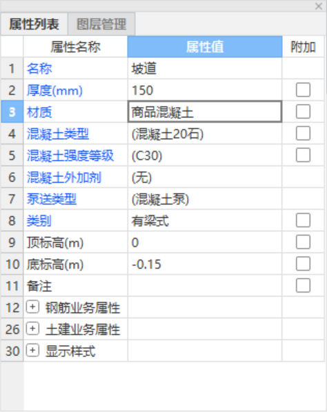

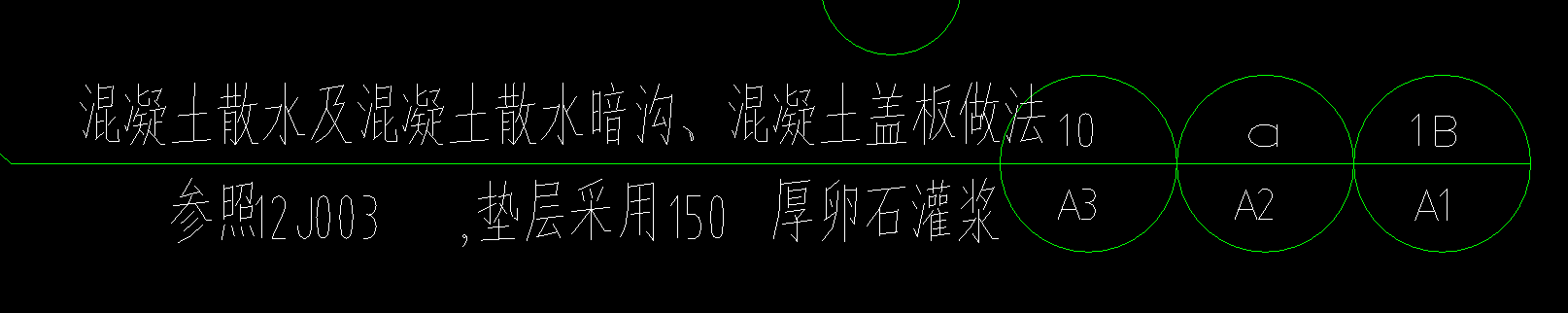

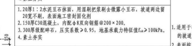

悬赏问题 如图,我需要确认一下,这个坡道的建造标准厚度确实是150毫米吗?

确认无误
坡道的设计与施工中,具体的尺寸参数(如坡度、厚度等)是非常关键的,以确保其安全性和功能性。在建筑规范或设计图纸上,150毫米通常会被明确标注为合适的坡道厚度,所以如果得到的是“是的”这样的确认,说明你的测量或者查阅资料的结果符合标准要求。当然,实际操作时还需要考虑承重、材料性质等因素。
