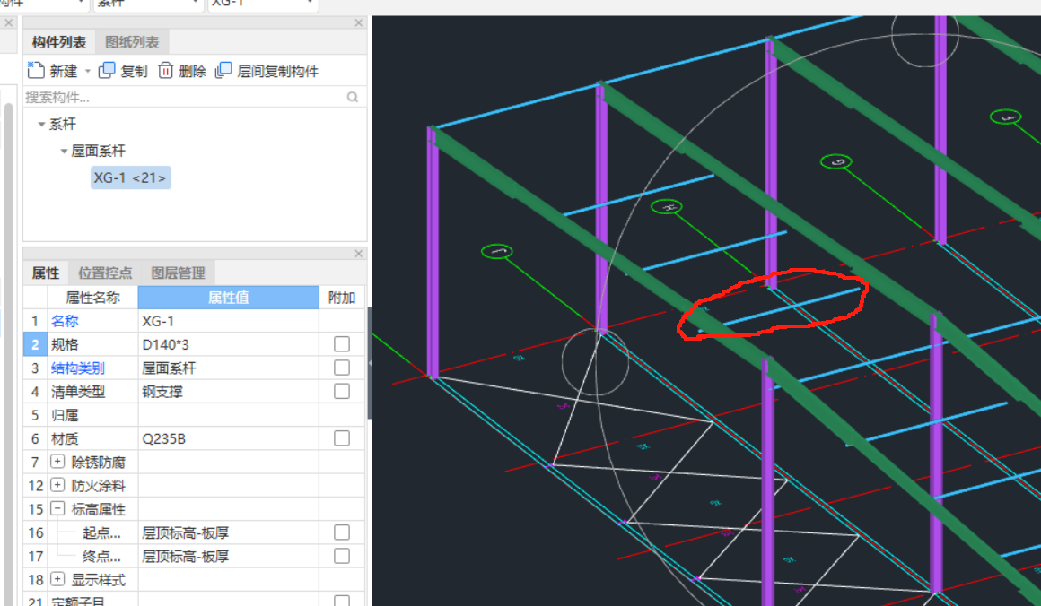

悬赏问题 如图,我在建钢结构系杆时的模型设置合理吗?
郑卫红 2025-04-30 12:22:03 接下悬赏并解答
mltr1999
 确认钢结构系杆建模方法是否正确?
你的工作平面选择错误,系杆似乎未放置在适当的位置,导致与之关联的节点没有自动生成。
1. 工作平面:在结构分析中,工作平面是进行建模操作的重要参考基准,确保它准确无误有助于后续计算的准确性。
2.位置:钢结构中的系杆应连接到相应的梁或柱上,以体现其支撑作用。如果位置不正确,可能会影响整体结构的稳定性。
3.生成:软件通常会根据设计元素之间的关系自动创建节点,如果节点未生成可能是由于几何关系处理不当。
4. 建模规范:熟悉并遵循软件建模指南和钢结构设计标准,如ASCE、AISC等,能帮助避免此类问题。
