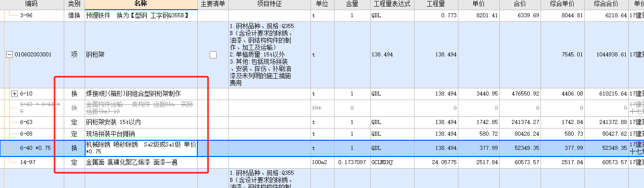

悬赏问题 如图,我在处理钢管柱时,我的套定额子目步骤是否正确?请给出补充或建议。
secheal 2025-05-08 11:57:52 接下悬赏并解答
licuibo

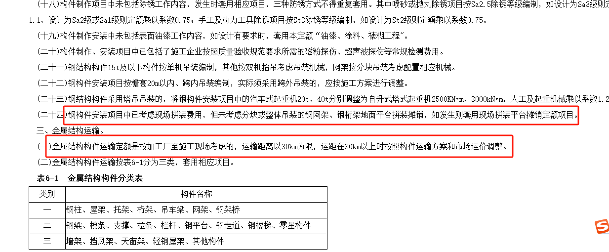

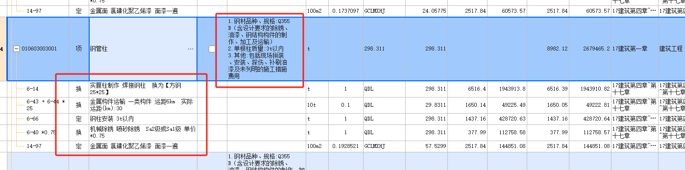

你的套定额子目中包含运输部分是不正确的。
小贴士:
• 钢管柱施工定额通常按照安装工程的工序进行划分,包括基础制作、搬运、组装、焊接、防腐等子目。
• 运输费用一般已包含在材料单价中,除非特殊情况下(如工地偏远或者大宗材料),才可能单独列出运输费,这种情况下应使用专门的运输子目或考虑在综合单价中体现。
• 确保你核对了定额清单中的说明,明确哪些费用已包含在内,避免重复计价。如有疑问,可以咨询专业造价工程师或查阅最新的工程造价手册。
