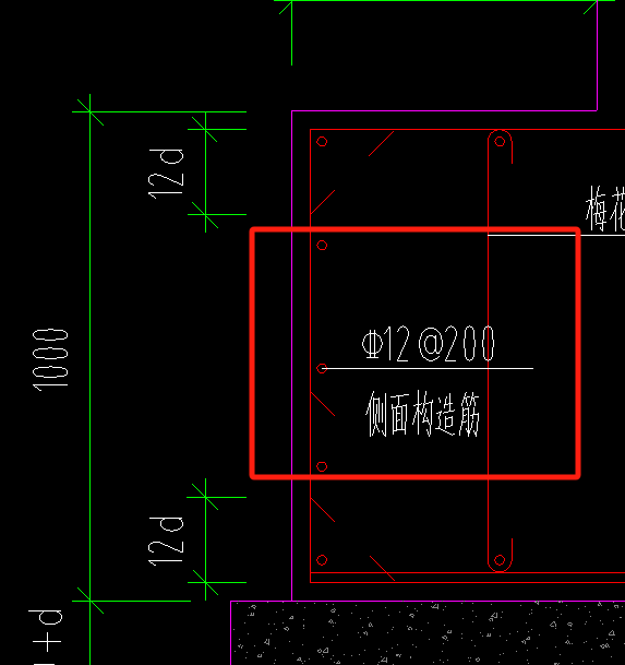

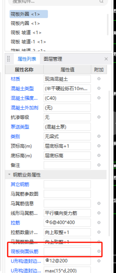

悬赏问题 如图,我在图纸上看到的侧面钢筋,它是属于筏板的侧边纵筋设计吗?需要进一步澄清。

没错,你的理解完全符合。
相关领域知识:筏板结构中的侧面构造筋,通常被称为边缘或周边纵筋,它们在筏板的侧面提供水平方向的支撑,抵抗剪切力并增强整体结构稳定性。这些筋一般按照设计规范进行布置,如《结构设计规范》GB50010等,确保筏板的强度和刚度要求得以满足。如果你对筏板结构还有其他疑问,可以查阅这类专业书籍或者咨询结构工程师。
