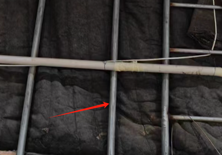

悬赏问题 如图,能告诉我这个直径50mm、壁厚3mm的圆管是何种钢材?并且它的理论重量大概是多少?我在设计地窖顶棚时使用的是一段弯曲的圆管。

这是一款,其壁厚为3毫米,规格为50mm的镀锌钢管。你可以参考五金手册中同类直径钢管的重量标准来计算,大约每米重3.48公斤。
