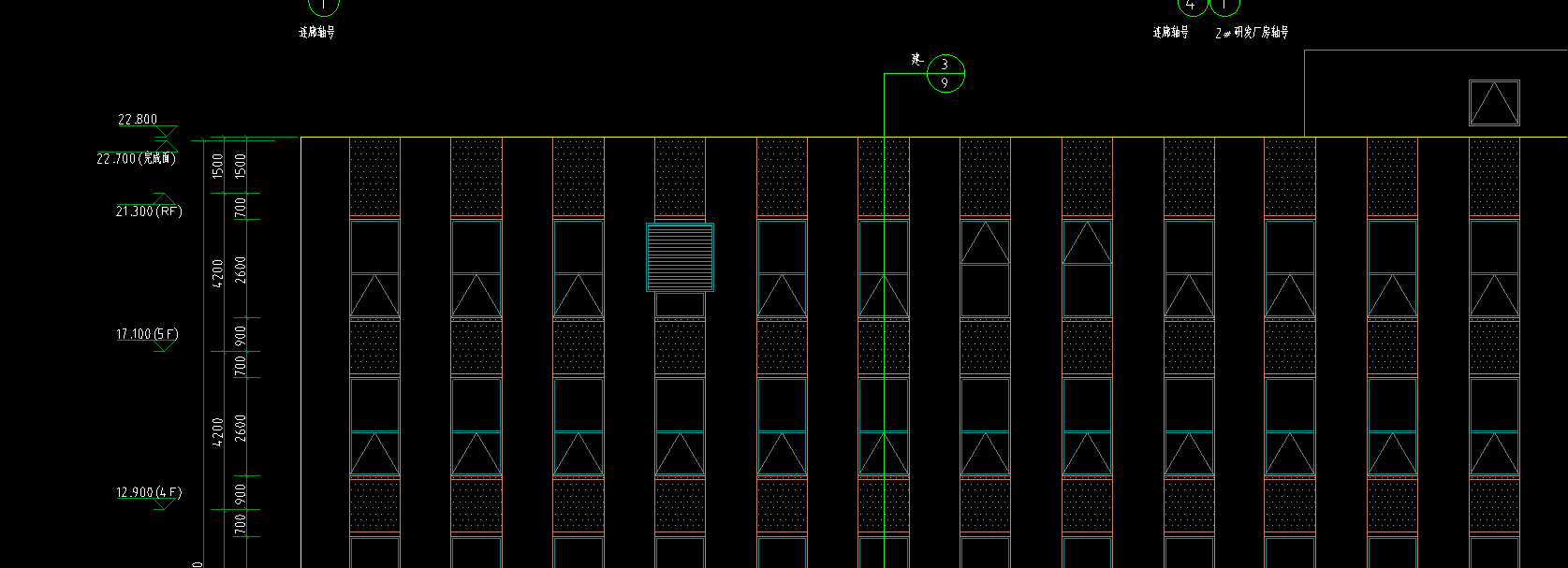

悬赏问题 如图,我在处理多层建筑超高施工时,如何确定增加的费用计算方法?
飘渺尘缘 2025-04-30 12:11:43 接下悬赏并解答
翠金湖房地产
 请教在计算多层建筑超高施工的额外费用时应注意什么?
关于多层建筑超高施工增加的计算方法如下:
1. 规则解析:当单层建筑檐口高度超过20米,或者多层建筑超出6层(地下室不算层数),需按照实际超高部分的建筑面积来计算这项额外的施工费。这部分费用通常以平方米为单位。
2. 工程量计算:
• 超高施工增加以建筑物的实际超高面积为准进行计价。
3. 注意事项:
• 如果超高施工增加已经被包含在基础工程或单价措施项目的综合单价中,无需单独列出;若未包含,则需单独编码列项。
• 当建筑物有不同的檐高时,可以针对每个不同的高度计算并分别编码列项。
相关经验分享:
• 在报价与合同签订时,务必确认超高施工是否已包含在总造价中,避免重复计费。
• 对于多个楼层的建筑设计,确保对每一层都准确测量其超高部分,以便正确计算费用。
• 沟通清晰,与设计方、承包商保持一致,防止误解和纠纷。
