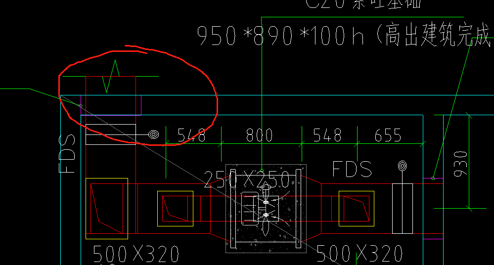

悬赏问题 如图,能否解释下这个符号在其中的含义?
longquan 2025-05-07 18:25:48 接下悬赏并解答
ksy_007
如图,能否解释下这个符号在其中的含义?
 请教一下,这个符号表示什么意思?
这个符号代表的是折断线,意味着在后续的图纸中会有风管继续延伸,由于当前图表未完全展示,建议查阅其他关联图纸以获取完整信息。
• 折断线(Continuation Line)是一种工程制图中的常用标记,用于指示一个图形或元素在图纸上被中断,但在实际应用中会延续。
• 在建筑或暖通空调设计中,如果风管不能全部绘制在一张图纸上,通常会使用折断线来连接不同部分。
• 查阅多张图纸时,要确保理解每份图纸之间的连续性和完整性,以便正确理解和施工。
