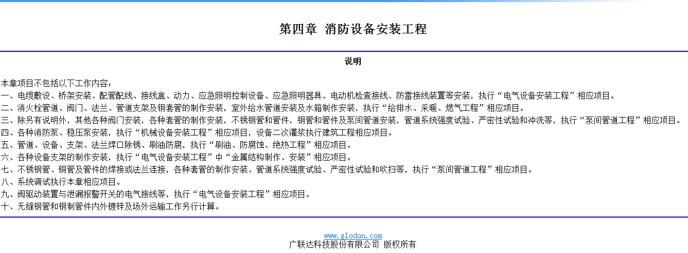

悬赏问题 如图,我在处理水箱间喷淋管道阀门安装时,不清楚是适用低压管道的定额还是给排水阀门的定额规定,请问专家们能指导一下吗?
zhengyy2011 2025-05-07 12:23:09 接下悬赏并解答
robots1
 请教一下,水箱间喷淋管道阀门应该按照低压管道定额还是给排水阀门标准计算?
建议采用给排水阀门定额。
在工程计价中,水箱间喷淋管道的阀门通常根据其功能和用途来确定适用的定额。既然这涉及到喷淋系统,它更接近于给排水范畴,因此选用给排水阀门定额更为合适。这个定额会包括给水、排水以及可能的消防喷淋系统的阀门安装费用,能够提供更为准确的工程造价参考。当然,在实际操作中,最好咨询专业的工程技术人员以确保合规性和准确性。
