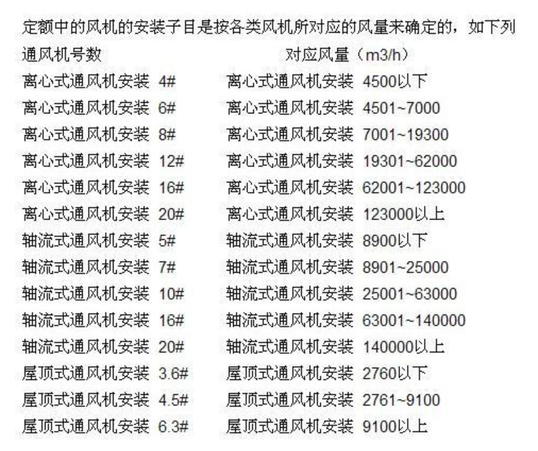

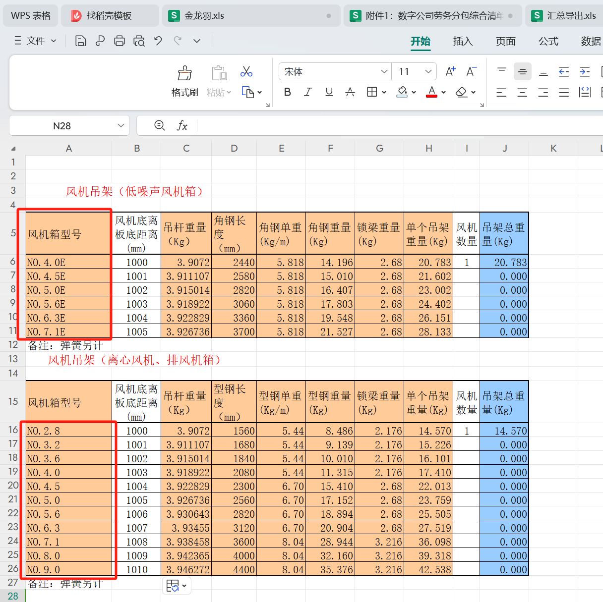

悬赏问题 如图,我对风机箱型号不太了解,它是否与风量有直接关系?能否给我一个型号与风量的对照指南或者示例?

型号与风量之间通常没有直接的数字对应(#)关系,因为风机箱的性能取决于多个因素,如尺寸、电机功率、叶片设计等。每个型号可能会有不同的风量范围。
相关知识点:
• 风机箱型号通常包括制造商的标识、产品系列、技术参数等信息。
• 为了确定具体风量,你需要查看产品的技术规格或用户手册,里面会列出不同型号的典型风量值或最大/最小工作范围。
• 如果没有官方资料,可能需要咨询专业人士或者对比类似型号的产品来推测风量关系。
• 在购买时,务必确认所选型号能满足所需的风量需求。
